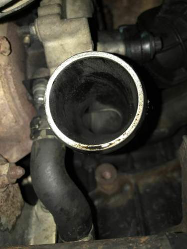

Dann auf der Bühne mal kontrolliert. Bemerkt habe ich das der Auspuff ziemlich schwarz ist. Rein gefasst und gemerkt das dort Öl ist.
Im Motorenraum die beiden Turboschläuche vor der Ansaugbrücke abgenommen und dort auch Öl gefunden.
Jetzt auf der Suche nach nem lader.
Habt ihr da eine gute Adresse ?
Beim freundlichen für mich ca. 850 Euronen.
Generalüberholte ca. 150-180 Taler.
Was meint ihr ?
Ist der Lader denn hin? Ich würde erstmal rausfinden, wieso da Öl ist. Auf Verdacht würde ich nichts tauschen.
Auf beiden Seiten des Laders ist Öl.
Denke mal das ist eindeutig. Lader Laufleistung 297.oookm.
Lader stand beim Umbau ca. 10 Monate in der Kiste.
Hatte den Motor zwar mehrmals ohne Sprit drehen lassen um Öldruck aufzubauen. Aber Öl in den lader hatte ich vorher nicht rein gemacht. Vielleicht ist er trocken gelaufen beim ersten anlassen. Oder war vorher schon defekt.
Woher kommt sonst noch Öl in den Auspuff und in den Ansaugtrakt ?
Werde morgen mal versuchen die Rücklaufleitung zu demontieren. War beim Einbau zwar frei, aber dennoch mal einen Blick Wert.
Kurzes Update.
Hatte ja zu Anfang einen Durchschnittsverbrauch von 7,4 l. Nach Tausch der 4 Injektoren 6,9 l. ( stand 05/20 )
Verbrauch stieg auf einmal wieder , da sehr oft der DPF regenerierte. Verbrauch 7,3 l. ( stand 07/20 )
Öl im Auspuff festgestellt.
Bei jeder Regeneration per VIDA war dann ein weißer starker dichter Rauch festzustellen. Während der Fahrt nie Rauch gehabt.
Habe dann die Ansaugbrücke des defekten Motors eingebaut. Beim Ausbau war die montierte Brücke ziemlich verrußt. Die vom defekten Motor überhaupt nicht. Vermutung ging auf Kurbelgehäuse Entlüftung.
Ca 650 km gefahren und dann den Turbo nochmal angeschaut. Sieht jetzt für mich wie ein normaler Verschleiß aus. Siehe Bild.
Dabei habe ich Turboschläuche ausgebaut , gereinigt und wieder eingebaut.
Auspuff habe ich nicht ausgebaut und gereinigt.
Werde noch ca 300 km fahren , habe dann ca. 700 km nach Reinigung der Schläuche voll.
Schaue mir dann den Auspuff wieder an. Hoffe auf weniger Öl.
DPF Regeneration war alle 250-350 km.
Letzte war jetzt vor 450 km.

Hoffe das es mit dem Öl besser wird.
Ventilschaftdichtung oder Zylinderkopfdichtung habe ich jetzt zum 2.0d nichts finden können.
Eines habe ich noch festgestellt. Abgasaustritt an der Spritzwand. Dort sind die Wasserschläuche und die Wand schwarz.
Denke mal zwischen AGR Kühler und Ventil kommt es raus. Etwas eng dort. Die STH macht es nicht besser.
Muss da nochmal ran.
