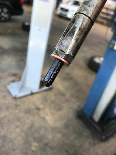

In der Garage angekommen. Fing ich an den Motor zu zerlegen. Zylinderkopf hatte an allen Zylindern Risse. Zylinder 3 hatte einen Kolben Kipper. Schleifspuren an der Zylinderlaufbahn.

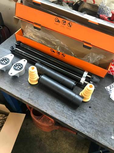

Zugleich habe ich noch die Stoßdämpfer hinten ersetzt. Hatte ein komisches Fahrverhalten gespürt.
Dämpfer HR konnte ich zusammen drücken , dieser blieb nach 30 min immer noch unten 😁
HL kam langsam wieder ausgefahren.
Fahrverhalten HA wieder Top.
Macht immer mehr Laune der V50. 🙂
...die hinteren Stoßdämpfer hab ich auch schon getauscht, da die Kolbenstangen im oberen Bereich, wo sie in diesen Gummilagern sitzen ziemlich abgerostet waren.
Diese Lagerbuchsen aus Alu-Spritzguß natürlich auch... eine Seite kam mir in Einzelteile und weißes Pulver zerfallen entgegengeflogen und die andere SEite sah auch nicht besser aus.
Habe auch alles neu genommen , siehe Bild.
So schlimm war es bei mir nicht , wie bei dir 🙂
Das Gummi oben sah nicht mehr so gut aus.
Merklicher Unterschied zu vorher.

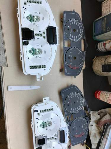

Tacho kam heute an 🙂 🙂
Umbau war in 20 min erledigt.
Für mich persönlich einfach klasse 😁
Vom Gefühl her verjüngert sich das KfZ etwas 😉
Das alte „Glas“ war total verkratzt , bei Sonneneinstrahlung war die Km-Anzeige nicht mehr zu erkennen. Jetzt ist es schön klar.
Tacho Plug&Play geht nicht. Auch nichts per Software legal zu machen. Umbau ist aber wirklich easy.
Chromumrandung jetzt auch beim BC und Km Anzeige. Wirkt richtig gut.
Ich freu mir 🙂

Moin zusammen ,
Da mein Verbrauch immer noch , laut BC , bei 7.4 Litern ist.
Bei 160 auf der BAB kannste der Tanknadel zuschauen wie diese in Richtung 0 geht.
Habe ich die Düsen mal ausgebaut. Zylinder 1 war nass. Kolbenboden nass.
Zylinder 2 und 4 sahen normal aus. Zylinder 3 ist bereits neu.
Prompt eine besorcht. Gestern eingebaut.
Mal sehen ob es jetzt besser wird.
Nervt schon nach 600 Stadt Kilometern wieder tanken zu müssen. Leider vom großen Tank im 7er verwöhnt.
Der 745d braucht bei 160-180 ! ca.! 8-9 Liter. Je nach Steigung und Gefälle. Der V50 ist in dem Bereich fast an seiner Grenze. Normal das der mehr verbraucht. Aber 12-14 Liter waren dann doch zu viel. Hoffe das es besser wird.
1.100 km sollte er schaffen , um dann mit 200 km Rest wieder volltanken zu müssen. So ist die Urlaubsfahrt mit dem BMW. Muss er nicht , wäre aber schön 🙂
Habe den DPF mal freigebrannt per VIDA.
Weiße Rauchfahne war schon heftig. Kat DPF sind bestimmt mit Diesel gefüllt. Hab ein Video auf Instagram. Kriege hier kein Video rein.
Fehlerspeicher ist leer. Auch mit defekter Düse war dieser leer.
