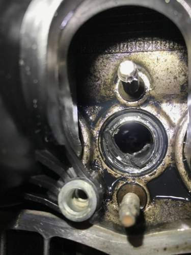

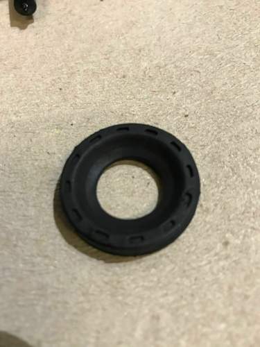

V50 1.6d : Öl austritt an den Injektoren
Nachdem man alles sauber kriegte , fuhr man ca 50 km und alles war wieder versaut.
Dichtungen oben an Injektoren defekt. Dichtet den Raum an den Hülsen und zum geteilten Kopf ab.
Neue Dichtungen und Kupferringe verbaut.
Zusätzlich lief es aus der Unterdruckpumpe raus. Neue Dichtung verbaut.
Der gute fuhr von HH nach LDS zurück. Gab mir die Meldung , weiterhin alles trocken.
Kenan
