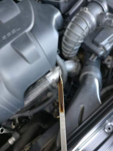

ich fahre seit kurzer Zeit einen Volvo XC70 2.4 D5 AWD (2003) und habe unerwartet Probleme, bzw. Unsicherheiten beim ablesen vom Ölstand am Ölpeilstab.
Dies hatte ich bei meinen bisherigen Fahrzeugen noch nie und es ist mir daher sogar fast peinlich zu fragen, will aber auf Nummer sicher gehen :-)
Bei mir wird der Ölstand nur leicht seitlich angezeigt und nicht auf der geriffelten mit XXXXX versehenen Fläche, egal wie rum ich den Ölpeilstab in die Öffnung stecke (Fläche mit XXXXX nach Richtung Fahrzeuginneres zeigend oder eben in die andere Richtung macht keinen Unterschied).
Gemessen habe ich im kalten/warmen Zustand usw. alle möglichen Variationen durchprobiert.
Wie man einen Ölpeilstab bedient, bzw. min max ablesen usw. ist mir schon klar wie das funktioniert, hatte bei meinen bisherigen Fahrzeugen ja auch keine Probleme damit, mich irritiert nur, bzw. frage ich mich, ob das Öl eigentlich direkt AUF der mit XXXXX geriffelten Fläche sein sollte und daher viel zu wenig Öl im Auto ist oder wird das immer seitlich angezeigt?
Zur Verdeutlichung habe ich ein Foto angehängt.

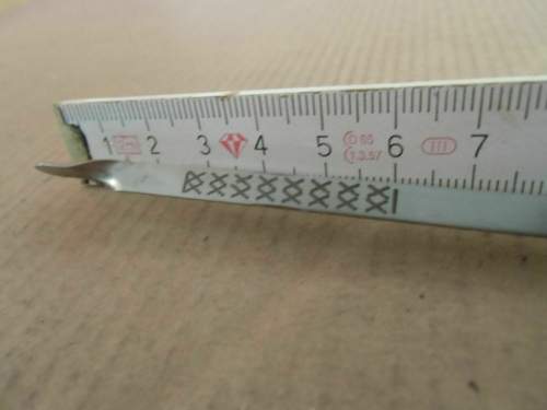

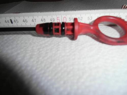

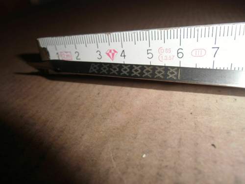

😮 da die Diskussion wohl noch ewig dauert: mein Motor: 2,4 D5, 5-Ender, Serie 185Elchstärken, Bj2006,Mj2007 - hat eine Anzeige rechts im KI: rot = Öldruck zu niedrig - Mitte Display Text im BC: ÖLSTAND zu niedrig!! (Unterwegs=nachfüllen)
Olmessstab zwischen Kühler und Motorblock: flexibel - also egal wie rum reingesteckt wird (hinten/vorne) - der Stab ist flexibel und sucht sich seinen Weg!!🙄 Hauptsache Griff ist oben 😁😁 ...
Die ' xxxxx' Skala endet bei 6cm - der Stab bis Unterkante Abschluss
Messrohr 51cm.... Fotos hintenan 😎😰😁 die mm-Abweichung am Zollstock kommt durch Perspektive...

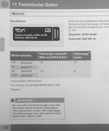

Mein d5 im c30 11/2007 bekommt 6L
Er hat einen sehr empfindlichen Sensor für zu wenig öl bzw auch zu viel Öl.
Eine öldrucklampe hat er natürlich auch, geht diese an ist es schnell zu spät.
Meiner bekommt exakt 6L Und die xxx fläche ist dann halb gefüllt.
Ist die unterste xxx stelle ereicht füllt man 0,5L nach.
Der gesamte xxx bereich soll einen liter dar stellen.
Bei meinem ist es so das er überfüllt ist wenn die fesamte xxx fläche ausgefüllt ist. Dann kommt auch die Meldung Motorwartung erforderlich.
Bekam den Wagen vor 6 Monaten und hatte vorher einen 1.6d.
Füllte anfangs zu viel ein. Nachdem ich das öl ab ließ und genau 6L ein füllte war die xxx fläche genau halb voll und ich denke genau das ust der perfekte stand. Musste jetzt nach 20.000km genau 0,3L nach füllen was ja nichts ist (;

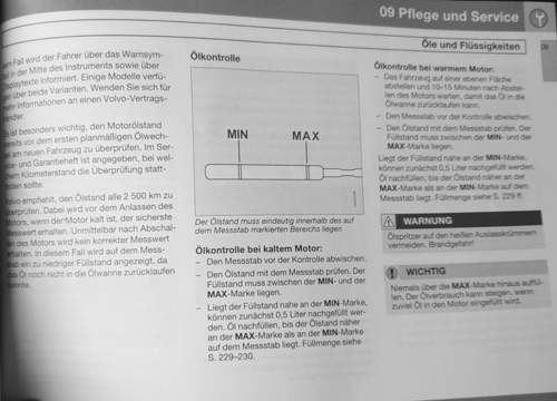

Eigentlich ganz einfach. Peilstab abwischen, wieder bis zum Anschlag reinstecken und dann ablesen.
Das Öl sollte auf der flachen Fläche - und nicht nur auf der Kante - zu sehen sein.

Ja gut etwas weniger kommt raus, weil ein Teil ja im ölfilter ist. Meiner von 2007 ist bei 6L mittig und reagiert extrem empfindlich. Sobald man alle xxx bis oben auf füllt, kommt die Meldung ,,Motor Wartung erforderlich"
vllt will Volvo auf nr sicher gehen und unkontrollierte läufe durch ölvermehrung zuvor kommen?
Mit 6L Befüllung nach einem ölwechsel kommt auch die Warnung. Im Handbuch stehen bei mir 6L fahre aber auch mit 5,5L und halb ausgefüllter xxx fläche und fülle meist wenn das untere x erreicht ist, 0,5L nach.

Was bei mir in der Anleitung steht ( siehe Bilder ) haut bei mir irgendwie nicht hin.

Für eine Quelle von 5.5 Litern habe ich nie gesprochen, sondern nur dass bei dieser Füllmenge der Ölstand beim ersten herausziehen mittig ist.Beim zweiten Mal schon am oberen Rand. In meinem Handbuch steht dass deutlich mehr Öl hineinkommt.

Aber eigentlich sollte der Ölstand nach dem abwischen nicht steigen oder ? Ich denke ja eigentlich dass eher der erste Ölstand stimmt und anscheinend nicht das ganze Altöl herauskam. Trotz warmfahren und lange abtropfen lassen.
Ich erwarte bei zweiten Messen einen niedrigeren Stand. Du kannst ja nicht wissen, wie das Öl vorher in der Wanne rumgeschwappt ist.
Falls der Stand höher ist, mag es vielleicht daran liegen, dass man durch das Rausziehen im Rohr des Peilstabs Öl verteilt hat. Dann schaut man sich eben die Rückseite des Stabes an.
@froolyk schrieb am 6. März 2019 um 08:18:15 Uhr:
Das wäre auch meine Erklärung für den "steigenden" Ölstand. Auf der Rückseite ist der Stand eigentlich immer gleich.
