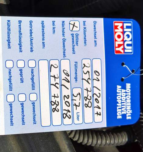

Hallo d5driver,
1. Es gibt keine peinlichen Fragen aber manchmal gibt es peinliche Antworten.
2. Ja, der Ölstand sollte sich auf der mit XXXXXXXX gekennzeichneten Fläche deutlich ablesen lassen.
3. Ölstab mit der XX Fläche, wegen der Biegung, immer in Richtung Frontscheibe einstecken.
4. Tipp zum Ölwechsel: 0W/30, Ölfilter, Dichtung; bei Volvo ca. 285 € in der freien Werkstatt ca. 185 €.
Hoffe es hilft weiter, Gute Fahrt.
Liebe Grüße
Elchsocke
Oelwechselschild-v70-bj-07-07

Ich Würde einfach mal das Öl Wechseln. Dann Neues Öl einfüllen mit einem Messbecher und bei der Vorgegeben Literzahl für deinen Motor stoppen. Motor Kurz Laufen Lassen dann 15min Warten und Peilstab ziehen und Schauen wo der Ölstand ist. Dann Weißt du ob der Peilstab passt oder zu kurz ist. Ist Er zu Kurz kannst du ja da wo der Ölstand ist eine kerbe zur Markierung machen. Und dir dann ggf den richtigen Kaufen oder So Weiterfahren.
Motoröl
(inkl. Filterwechsel)*
B5204T5 .......................................................................... ca 5,5 Liter
B5234T3 .......................................................................... ca 5,5 Liter
B5234T7...................................................................... ca 5,5 Liter
B5244S (170 PS) ........................................................ ca 5,5 Liter
B5244S2 (140 PS) ........................................................ ca 5,5 Liter
B5254T2 2.5T ............................................................... ca 5,5 Liter
B5254T4 R .................................................................... ca 5,5 Liter
D5244T D5 ................................................................. ca 7,0 Liter
D5244T2 2.4D .............................................................. ca 7,0 Liter
D5244T3 2.4D .............................................................. ca 7,0 Liter
