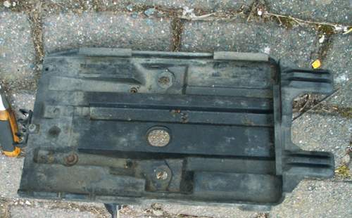

"Kleine" Impression zu Anlassertausch:
Batterie raus
Batteriefach-Boden raus

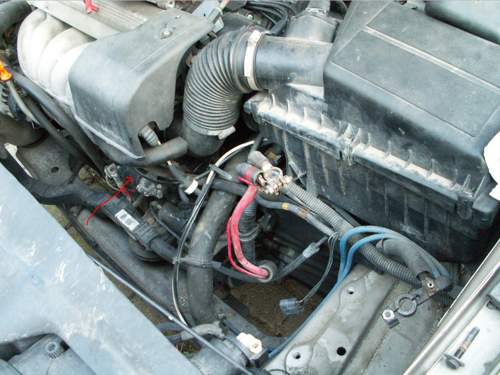

(Schraub-faul wie ich bin - Lufi-etc.-Gedöns nicht entfernt 😛)
hinten dünnes Kabel abziehen (FastOn Stecker) und "3er-Kabelbündel" mit fettem rotem Batteriekabel ( Mutter, Grösse = ? 🙁 ) ab .
Wenn ich noch richtig erinnere:
14er Nuss für Schrauben 1 u. 2 ( Richtung Fahrerseite )
13er Nuss für hintere Halteschraube (also keine Mutter, wie ich vorher/oben geschrieben hatte ! 🙁 )
Verlängerungen etwa so lang wie auf Foto
Zuerst die beiden fahrerseitigen Schrauben raus, dann die Hintere.
'Mit Nachdruck' hinten am Gehäuse in allen Richtungen 'wackeln' und Richtung Beifahrerseite 'zerren' ; ich musste mit Schraubenzieher etwas nachhelfen 😠 .
