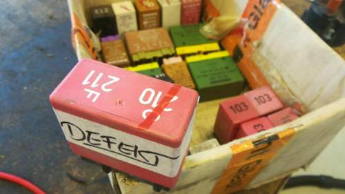

Läuft wieder!!! Relais durch ein gebrauchtes ersetzt.
Super!
@gtimarkus schrieb am 23. Juli 2021 um 18:26:20 Uhr:
Hast du mal reingeguckt? Evtl. lässt es sich nachlöten.
Kannst so'ne Dinger ja mal sammeln, und ich komme zum Treffen mim Lötkolben und mach Lehrvorführung für alle Interessierten. (Kann auch gern ein offenes ABS-Steuergerät als Demo-Objekt mitbringen.)
Klasse Idee, das können wir gerne so machen.
Vorerst muss ich dir aber noch 1 ABS-STG schicken, das brauche ich dringend...
Kriegst dann auch gleich das von Johannes wieder (incl. Bit).
Aber dazu mehr per PN ;-)
