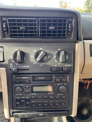

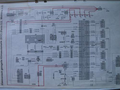

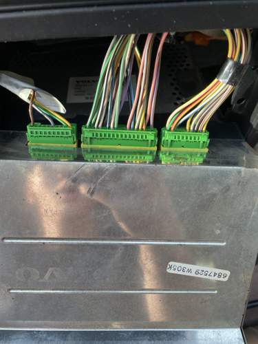

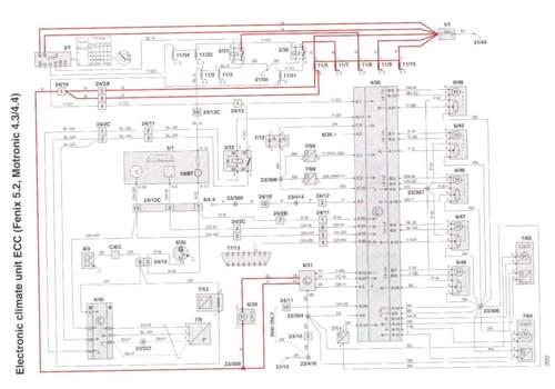

Moin, nach ewiger Recherche und vergeblichen Versuchen wende ich mich mal an euch. Mein 1993 Volvo 850 GLT mit automatischer Klimaanlage funktioniert nicht. Zu Beginn erst einmal blinkt die Rec Lampe und die AC Lampe der Kontrolleinheit die üblichen 20 mal zu Beginn um einen Fehlercode zu verkünden und dieser kann auch ausgelesen werden, es ist DTC 419, der so viel besagt wie dass das Diagnose Signal des Gebläsereglers fehlerhaft ist. Das ist der einzige Fehler der bestehen blieb nach dem löschen, demnach denke ich auch der Ausschlag gebende. Zu Beginn erstmal funktionierte der Gebläsemotor überhaupt nicht; Sicherungen A5 für die höchste Stufe des Motors ist okay und Sicherung A31 auch, die für die anderen Stufen verantwortlich ist. Ich habe zu Beginn auf Verdacht hin die Power Stage (Gebläseregler) beim örtlichen Schrottplatz gesucht und auch 2 bekommen. Mit diesen beiden Exemplaren dreht der Gebläsemotor einmal kurz bei Zündung und bei Motorstart los, hört jedoch nach circa einer Sekunde auf. Motor funktioniert einwandfrei wenn er mit 12 Volt versorgt wird, habe ebenfalls einen neuen Motor da, das Ergebnis ist das gleiche. Relais habe ich auch mal ein alternatives probiert, das gleiche. Ich habe daraufhin mal die Pins gemessen die zum Resistor hingehen, siehe Verkabelungsdiagramm im Anhang, falls ich es angehangen bekomme.
Pin 1A: 0,15V
Pin 2A: 0V
Pin 3A: 10,6V
Pin 4A: 11,3V
Ich weiß leider nicht wie die Werte sein sollten, da hoffe ich das vielleicht einer von euch eine Ahnung hat. Ich bin langsam echt am verzweifeln, bleibt mir gefühlt nur noch die Bedieneinheit zu wechseln, oder fällt jemandem etwas besseres ein/weiß was ich probieren kann damit es wieder läuft. Die besagten Pins die ich gemessen habe haben alle Kontakt bis zum Anschluss jeweils und Kontinuität. Bin froh um alle Tipps.

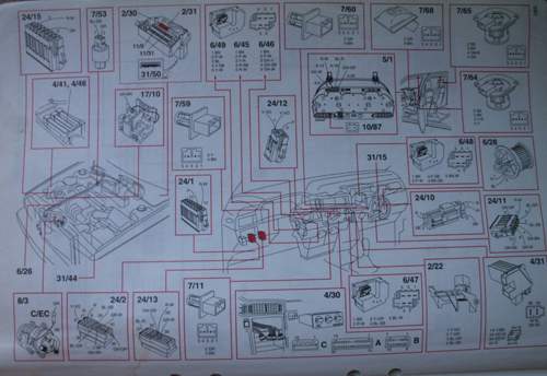

@Elchpfleger schrieb am 21. Oktober 2024 um 20:09:30 Uhr:
Brück doch mal den Stecker vom Vorwiderstand, den mit den beiden dicken Kabeln: Bild 2
Außerdem blink den Wagen aus, das sollte in der Box B der Steckplatz 1 sein, die Codes findest Du hier: klick
