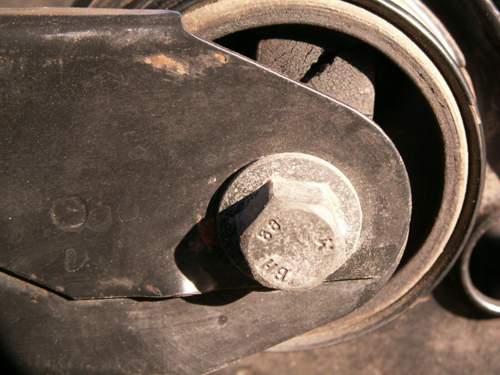

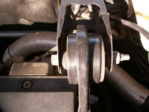

Können wirklich die Motorlager sein, heiße Kandidaten wäre das an der Riemenscheibe und das obere Drehmomentenlager die können genau solch Probleme verursachen. Hätte ich selbst mal. Ist selbst ziemlich schnell getauscht.
Einfach mal genaustens anschauen.

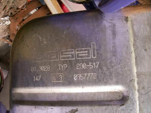

Bei mir brummt/dröhnt es etwas, seit ich den 280tkm-orig.-Endtopf durch einen, vor Langem sehr günstig geangelten, BOSAL-Endtopf ersetzen musste ... "schon" nach 21Jahren :-/ .
Vllt. ist mind. ein Teil der Auspuffanlage nicht mehr original ?

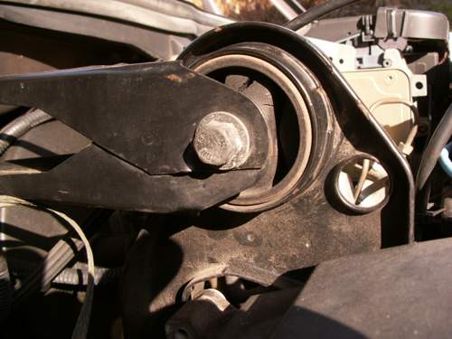

Das Lager an der Riemenscheibe kann man nicht wirklich gut ansehen ob es kaputt ist. Aber wenn es zu geölt ist, dann ist es meist kaputt weil das Öl das gummi zersetzt. Das obere sieht man gut.... Ist dann meist gerissen rundum
Ich weiß nicht ob der Endschalldämpfer Original ist.
Habe gerade mal geguckt der originale kostet 500€ bei Skandix :O

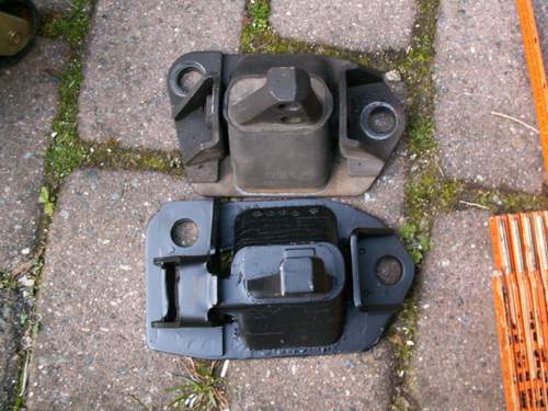

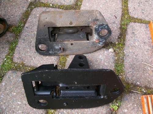

... hier mal 'n Beispiel für die angesprochenen Motorlager.

Also die obere Rolle sind und fühlt sich schon einmal standhaft an.
