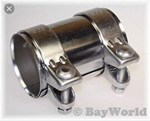

Ich habe das entdeckt als ich gestern den Mittlschallfämpfer mit neu gemacht habe.
Der konische Anschluss zum Endschallfämpfer ist nicht dicht auch mit so einer Paste klappt das bei mir nicht...
Rohrverbinder? Oder Schweißen?
Doppelschelle
Ich habe so etwas über den konus dran das war auch bei dem alten Endtopf so aber es ist trotzdem nicht dicht, trotz Paste und Doppelschelle und ich habe schon einmal korrigiert...
Diese hier funktioniert wunderbar.

Ok dann probier ich erstmal so eine 🙂
Also Konus abdichten und so eine Schelle schön stramm drüber?
Den Konus habe ich abgeflext
