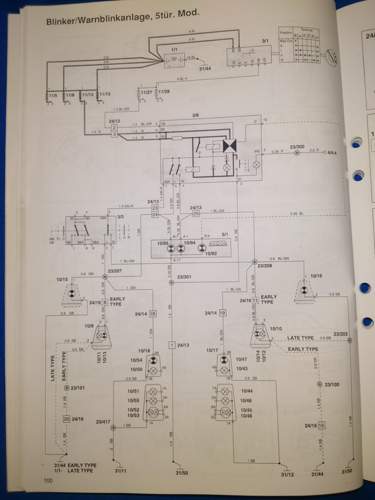

beim blinken, egal rechts oder links blinken, leuchten beide Pfeile im KI und der Glühfadenwächter für den Anhängerbetrieb also nicht der für die Lampen ansich sondern die grüne <|>
Es ist keine AHK verbaut.... Ideen? Leuchtmittel gehen alle bis auf links Seitenblinker.
Ach so beim betätigen des Warnblinker gleiches Spiel. Warnblinker habe ich schon nach gelötet.
Ideen?

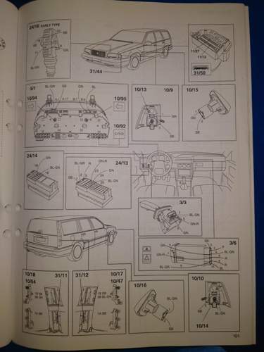

3/6 ist der Warnblinkschalter. Das einpolige Relais ist für das blinken zuständig und das zweipolige Relais (dauerhaft angezogen) lässt beide Seiten gleichzeitig blinken.
3/3 ist der Blinkerhebel
5/1 ist das Kombiinstrument. 10/94 und 10/95 hatten bei mir einfach nur einen schlechten Kontakt. Allerdings hat es sich bei mir mit einem Ausfall von 10/94 10/95 (sporadisch mal l. mal r. ) und das Mitblinken von 10/92 bemerkbar gemacht. Bei dir ist es ja anders herum.
Achtung, hier wird an zwei Stellen Masse geschalten damit das Blinkerrelais anfängt zu Arbeiten. (Taste Warnblinkschalter, Blinkerhebel li. oder re.)
Auch hast du vorn noch einen Massepunkt vor der Batterie. Und hinten sind es zwei.
Wenn beide Seiten blinken (außen)so wie sie sollen und das auch gleichzeitig tun, würde ich den Fehler im KI suchen.

Achtung! Es wird an zwei Stellen Masse geschalten. Der Warnblinkschalter bekommt zwei Mal Masse! Einmal über den Blinkerhebel und einmal über die Taste Warnblink. Um die Schaltung auf einen Masseschluss messen zu können müssen alle Birnen raus. Die sind die machen den "Masseschluss". Wie gesagt, wenn alle Blinker blinken so wie sie sollen, kannst du davon ausgehen das die Schaltung funktioniert und solltest den Fokus mal auf die Masseversorgung im KI legen. Ich habe mir das gestern nochmal angeschaut. Der Aufbau der Schaltung ist so, das wenn du irgendwo eine Brücke hättest die verursacht das beide Pfeile im KI blinken, würden mit 99,9%iger Sicherheit auch alle Blinker links und rechts blinken. Du könntest nicht mehr sagen jetzt links, jetzt rechts.... Schau dir die Schaltung mal genau an. Leg doch mal am Stecker vom Warnblinkschalter 12V und Versuche die Pfeile mal einzeln manuell zum leuchten zu bekommen. In diesem Fall hast du den Blinkerhebel, den Warnblinkschalter und den größten Teil der Verdrahtung ausgeschlossen. Du Prüfst dann nur das KI und die Verdrahtung KI - Warnblinkschalter.
Edit:

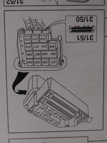

Wenn der Massepunkt 31/50 ein Problem hat, möchte ich wetten das genau der Effekt Auftritt den du beschreibst. Dann könnte die Masse, laut Schaltung, über die den jeweils anderen Pfeil oder auch die Leuchte Anhänger fließen. Schau mal genau hin, leuchten die Birnen auch hell genug? Das wäre ein weiteres Indiz dafür. Das ist dann nämlich ne Reihenschaltung und da bekommen die Birnen keine volle 12V mehr. Sie müssen sich die 12V teilen ...

Die Punkte 31/50 gibt es 2 Mal. Sind das die in der c Säule am Heck?

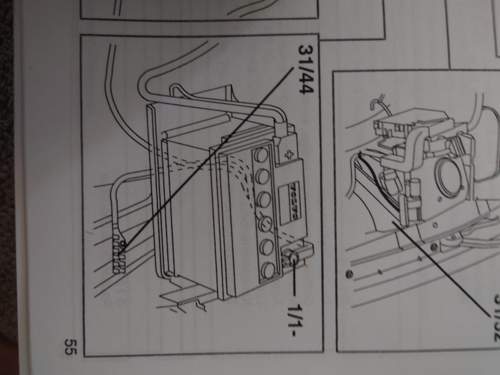

MASSEPUNKTE NACH MODELLJAHR (laut Schaltplan)

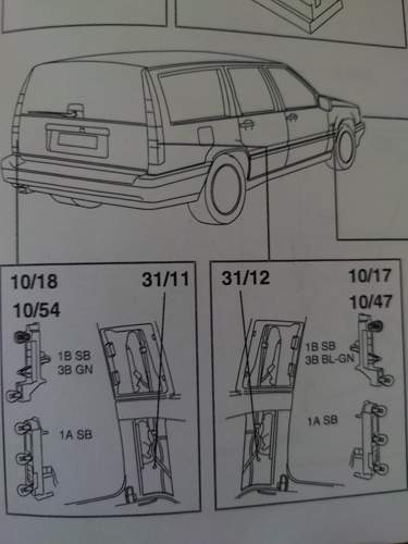

Die Massepunkt in der D-Säule (Kombi oder?) für die Rücklichter sind 31/11 und 31/12.
Für rechts vorn und rechte Seite kommt 31/44 oder 31/50 in Frage.
Für links vorn und linke Seite kommt 31/44 oder 1/1 in Frage.
31/50 befindet sich im Fahrerfußraum links oben. 31/44 ist vor der Starterbatterie und 1/1 soll wohl der Minuspol Batterie sein.

31/11 und 31/12 massepunkte habe ich geprüft und gegen Masse an Stecker im Kofferraum gemessen. Auch OK.
31/44 und 1/1 sind OK. Auch 1/1 auf Masse unten am Motorblock.
Lediglich 31/50.... Den habe ich ehrlich gesagt noch nicht gefunden. Das ist ja bekannt Weise recht eng.

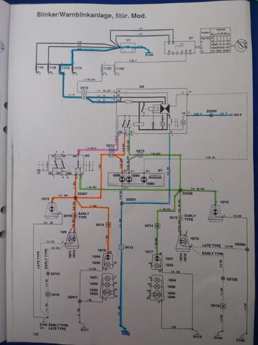

Moin,
Okay, die Messungen klingen plausibel.
2 geht zum Dimmer der Innenbeleuchtung, Masse messen möglich
3 ist Masse
6 und 8 misst du den Innenwiderstand der Batterie
der rechte Stecker KI beeinflusst deine gemachten Messungen nicht, wie du auf dem Foto sehen kannst. Deine Messungen habe ich blau eingezeichnet.
Was du jetzt noch wissen möchtest ist, ob die Strompfade rosa, grün und orange irgendwo eine Verbindung untereinander haben (dürfen sie nicht haben), weil dann passiert nämlich genau das, das alle Lampen in der Schaltung blinken die es gibt, sobald man den Blinkerhebel bewegt. Bei Warnblink ist das etwas schwierig einzuordnen, da sollen ja alle Lampen blinken.
Messaufbau: alle Stecker ab, Blinker, Blinkerhebel, Warnblinkschalter, KI (bitte genau so, um Fehlmessungen zu vermeiden)
Ziel: feststellen, ob der Kabelbaum inklusive der Stecker nicht beschädigt ist. Es sollte sich keine Verbindung messen lassen. OL als Messergebnis wäre schön.
Strompfade prüfen
