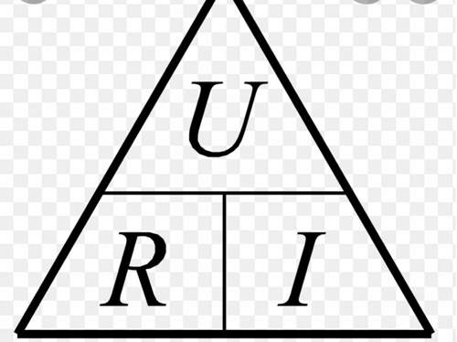

Es gibt eine nette Veranschaulichung für Nichtelektriker: Man stelle sich Hydrauliksysteme oder einfach Wasserleitungen vor. Der Leitungsdruck ist die Spannung, die Durchflussmenge der Strom. Leistung (z. B. am Hydraulik-Arbeitszylinder) ergibt sich aus dem Produkt beider Werte.
Für Nicht Elektriker gibt es auch das sogenannte Idiotendreieck. Wenn man das verinnerlicht, ist das ohmsche Gesetz relativ simpel
