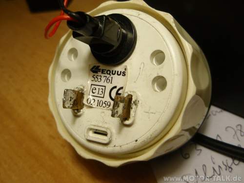

Hab zufällig so eins in der Schublade liegen. Hab mal ein Bild von der Rückseite gemacht. Schwarz und Rot sind vom Lämpchen. Unten dran sind Stecker, rechts ist Plus, links Masse. Rechts ist Batterie/Plus anzuschließen, links Masse/Minus.
Die Halterung: Das Gehäuse hat ein Gewinde. Der äußere Ring (mit diesen "Griffmulden"😉 ist da draufgeschraubt. Du schraubst den Ring von hinten ab, dannn kannst Du das Instrument vorne aus dem Loch ziehen.
Vielleicht hast Du aber eine andere, ältere Variante verbaut. Von vorne sieht Deines aber genau so aus wie das von mir hier.

Freilich kannst Du probeweise die Leitungen vom Radio anschließen. Du kannst es auch mal direkt an die Batterie anschließen. Später würde ich das Voltmeter (Plusleitung) an eine Leitung anschließen, die mit der Zündung geschaltet wird, da die simplen Messwerke bei den Zusatzinstrumenten auch Strom verbrauchen.

Btw. du brauchst kein Voltmeter kaufen. Nimm das eingebaute und teste es an einer Autobatterie. Dann kannst du damit sehen, ob an deinem Anschluß im Armaturenbrett Spannung und Masse gegeben sind, damit der Strom kreisen kann. Im Prinzip mußt du dazu nur mit langen Drähten rummachen....
Du kannst auch gut eine Prüflampe nehmen.
Das Radioplus geht ja scheinbar. Prüflampe zwischen Radioplus und Voltmetermasse. Wenn es normal hell leuchtet, dann ist die Voltmetermasse ok. Wenn nicht erstmal die Masse in Ordnung bringen. Dann Prüflampe zwischen Voltmeterplus und Masse. jetzt sollte es genauso hell leuchten. Wenn nicht ist deine Voltmeterplus-Leitung unterbrochen.
du solltest sicherstellen daß auch wirklich Plus gemessen wird, und nicht die Spannung der Innenbeleuchtung. die kann durchaus auch mal 9 Volt sein(!). So gesehen hast du zwei Stromkreise am Instrument. Nicht daß da jemand der Einfachheit halber eine Verbindung von der Beleuchtung zum Meßeingang gemacht hat. Das wäre dann die niedrigere Spannung, die mit dem Helligkeitsregler am Lichtschalter sogar eingestellt werden kann 😁
