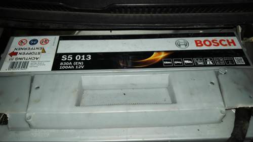

Muss mich Korrigieren ist eine Bosch mit 100 ah weiß nicht wie ich auf 120 kam und dann auch noch Variante

Man richtig lesen 100ah :-))
Da ein Bild der Te ist auch nur ein Mensch und darf Fehler machen ;-)
20151111-154853
Ja, Batterie 100Ah/12V, Lima 120A, da kann man schon durcheinanderkommen. Aber Bosch und Varta??? @MAURICE 1, Du brauchst mal ein paar Tage Urlaub 😉
Wie es Dir schon geraten wurde, messe einfach mal mit dem Voltmeter an den Batteriepolen die Ruhespannung (sollte um die 12V betragen) und nach dem Anlassen die Ladespannung (um die 14V). Wenn ja, dann beachte die Anzeige im KI einfach nicht mehr 🙂
