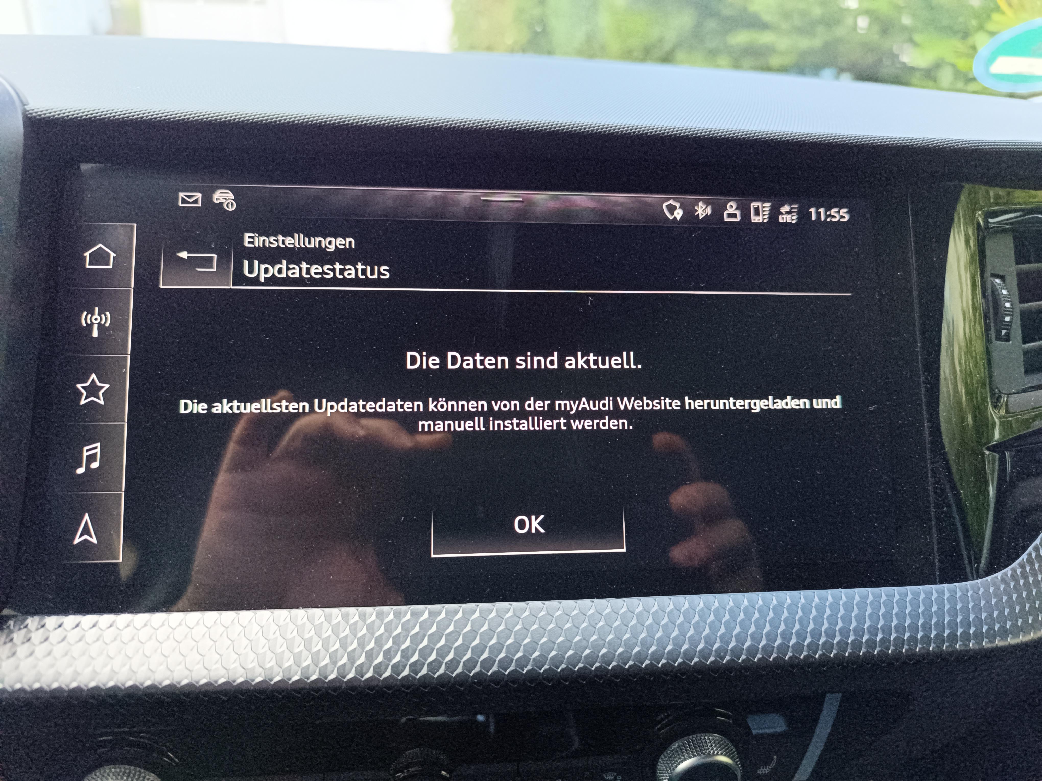

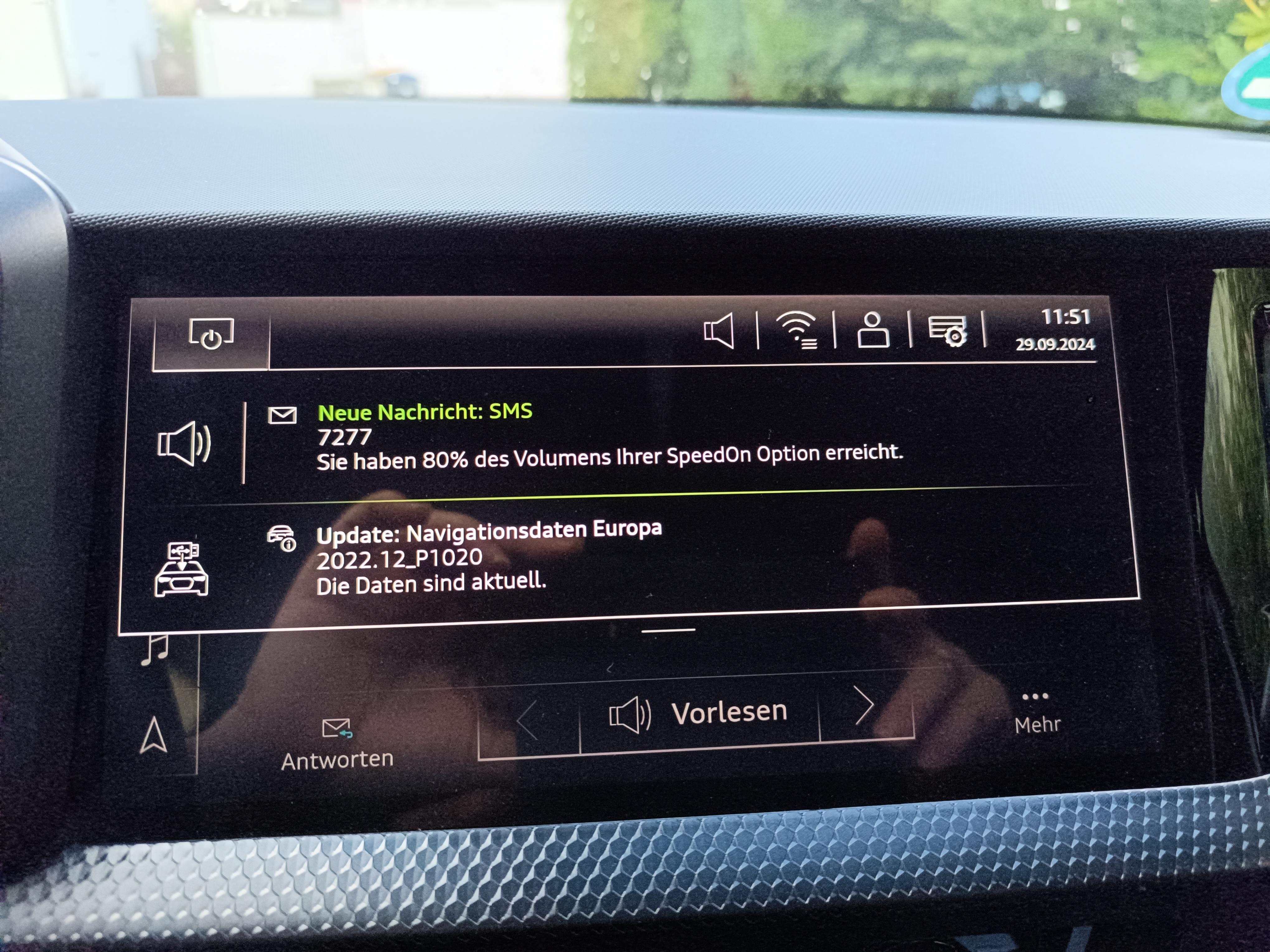

Die 2025er hatte ich schon vor Wochen heruntergeladen. Klappte problemlos. Was nicht klappte, war die Installation im Audi mittels USB Stick. Da schrieb er immer, Daten sind aktuell :-)
Keine Ahnung was da wieder los ist

zeigte als neue Version während der Installation aber 2023.12.P1230 an.
Über die unglückliche Nomenklatur der Navisoftwareversionen bei Audi wurde ja schon in anderen Threads berichtet.

Sind aber veraltete daten. Das system wollte es im auto nicht installieren…
Dass das system nicht weiss was ich darauf habe… bei anderen Marken geht das
Genau wie bei mir, veraltete Daten. Siehe oben.

Der Dateiname war wohl nicht der Version entsprechend.
Update startete normal bei ansonsten aktuellen Onlie-Daten des Navi
Hast Du den Dateinamen auf dem Stick geändert oder wie hast Du die Installation im Audi angestoßen?

USB-C Stick FAT-32 frisch formatiert, im Finder versteckte Dateien anzeigen lassen und die entpackten Dateien und Verzeichnisse ins Root Verzeichnis kopiert.
Stick in USB-C 1 im Fahrzeug bei aktiver Fahrbereitschaft gesteckt und gewartet.
Erst sagt er sinngemäß „Update erkannt“, braucht eine ganze Weile und dann fängt das Update an. Dauert über 1.5 Stunden.
Hatte die Fahrbereitschaft auf P an gelassen damit das MMI nicht nach 30min abschaltet
Lief fehlerfrei durch.
