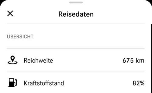

Ich hatte vorgestern voll getankt.
Die Anzeige war knapp über 50% gefüllt.
Sind aber nur 15l rein gelaufen.
Die App sagt mir 82% voll.
Heute mnochmal eine andere Tanke probiert.
nur 5l wollten rein.
Die App sagt wieder 82%.
Ich glaube, das ist ein Fall für den Freundlichen...

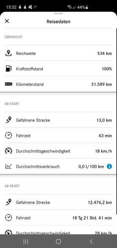

Tanke immer bis die Zapfpistole automatisch stoppt.
Keinerlei Probleme bei der Anzeige im Auto und der App.
Screenshot-20210405-153230-mercedes-me
Tankungen unter 5l sortiert der Bordcomputer gerne mal aus. Das wäre also normal.
Nicht normal ist, warum Dein Auto so früh abschaltet. Ggf. ist da was an der Tankentlüftung faul.
