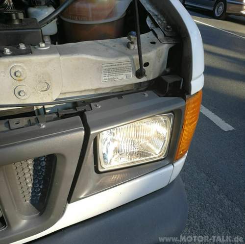

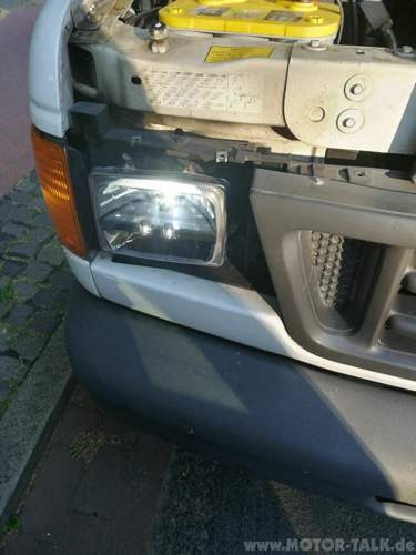

Heute Truck-Lite BI-LED-Scheinwerfer eingebaut.
Kurzfassung : hat sich gelohnt. Ist endlich nicht mehr wie Nachts mit Sonnenbrille fahren, hatte vorher H4 Hella mit Osram Nightbreaker drin, aber absolut Lichtjahre dazwischen.
Preislich für mich attraktiv, ich glaub die teureren Scheinwerfer mit Prüfzeichen (JW Speaker) lohnen sich nicht wirklich wenn man nicht noch extremere Ansprüche ans Licht hat.
Gibt's als 5x7 rechteckig und als 7 Zoll rund, sollten damit in viele US-Cars passen. Haben ECe-Zulassung, weiß nur Nicht wie das bei älteren Autos mit dem H-Kennzeichen aussieht.
H4-Lampe
Truck-Lite-LED eingebaut
Abblendlicht

Habe bei meinem die Klemmringe der H4 abgeschraubt,
den H4 rausgenommen,
Die TruckLite reingesteckt und mit den H4-Klemmringen befestigt.
Brauchte noch nicht mal neu einstellen.
