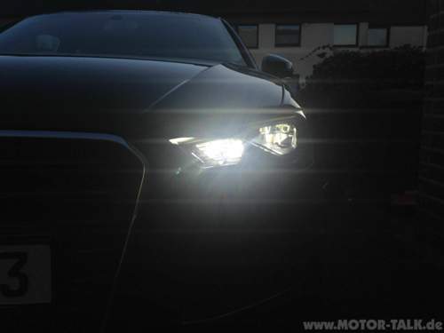

so ich bin dabei-
Audi A3 8V XENON ohne Kurvenlicht auf FULL LED mit Schlechtwetterlicht + adaptiven Kurvenlicht
https://www.facebook.com/.../?...
nach guten 10-11std Arbeit (inkl. vorarbeiten) ist es noch nicht ganz fertig;
morgen gehts weiter; wenn alles läuft werde ich berichten
Gruss
Andy

Hey, das ist ja mal ne gute nachricht. Ich glaube du bist der erste der das realisiert.
Was musstest du dazu alles machen? Einfach scheinwerfer tauschen oder ist mehr nötig?
Was hat der spass bis jetzt gekostet? Ich würde ja auch zu gerne nachrüsten.
genaueres gibts wenn ich alles "fertig" habe
und nein nur SW tauschen nicht ;)
es ist fast die komplette Verkabelung der SW vorne zu ändern; je nach dem was aktuell verbaut ist
daher ja auch die 10-11std bisher; alleine die Vorarbeit waren gute 4std; heute reine Umbauzeit rund 6std.
morgen gehts weiter mit ALWR etc.
und mir ist bisher auch keiner bekannt ;) kufatec hat es auch noch nicht gemacht...
ob es ein Erfolg wird kann ich aktuell nicht sagen; Teilfunktionen sind gegeben ; aber es gibt noch ein paar Probleme aus dem Weg zu räumen
Gruss
Andy

Tag 2: erfolg 90%
Rest berichte ich ausführlich wenn das neue ALWR Stg verbaut ist und div. Einstellungen noch abgeglichen sind...
Kurvenlicht/Abbiegelicht funktioniert
LED Blinker
Lichthupe
und Fernlicht (sind 2verschiedene Konfis)
sowie Abblendlicht läuft alles

Geht beim Fernlicht das Tagfahrlicht aus? Ist das normal? Oder täuscht das nur auf den Bildern?
