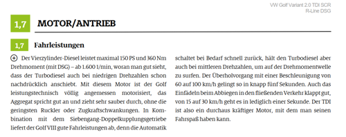

Der EA288 evo mit 150 PS ist mit 360 Nm angegeben.
Aber nur mit DSG.
Als Schalter 340 Nm.
Dann hab ich da was falsches gesehen. Ich habe 340Nm beim DSG gesehen.
@Kenick schrieb am 25. Juni 2025 um 23:01:05 Uhr:
Vieleicht beim Golf 7?

Bild #211578273
