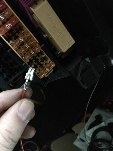

.... Aber das 2. Kabel kann ich mir nicht wirklich erklären wohin das muss und wie alles ? Ich habe ein Video bei Youtube gefunden fur den Einbau im A8, allerdings baut er das ganze Handschuhfach aus und den Sichetungsträger und schließt das selber etwas an. Ist das alles nötig den Ausbau vom HSF ?
Ich habe einen A6 4f mit 2 mal 6 Fach CD Wechsler und den linken habe ich ausgebaut den würde ich verkaufen und der rechte bleibt drin. Das müsste doch dann funktionieren wenn der rechte drin bleibt ? Oder muss ich da was genaues bei 2 stück beachten ? Und wirklich nötig der Ausbau vom HSF oder hast du das so hinbekommen da du ja nur 20 Minuten gebrauchr hast ?
Ne genauere Anleitung wäre echt perfekt wenn du da was hast 🙂
Kabel 2 ist halt Stromversorgung, deswegen
1.) entweder baust HSF ab (es sind nur 5 Torx-Schrauben) und gehst mit dem Pluskabel (Farbe: Rot) an Sicherungskasten (siehe YouTube-Video) und mit dem Massekabel (Farbe: Braun) an Massepunkt, oder
2.) da du den linken Wechsler verkaufen möchtest, kannst du ja einfach von Wechsler-Stromversorgungsstecker den Plus und Masse nehmen, d.h. nimmst du einfach Abzweigverbinder dafür und die Sache ist erledigt.

Ich habe gestern mein VNSmedia in meinen A6 4F eingebaut. Laut Beschreibung und vorheriger Recherche muss ja eine Leitung an Dauerplus und die Masseleitung mit der Karosserie o.ä. verbunden werden.
Doch hier gibt es schon einen Unterschied. Die aktuellen Versionen müssen wohl geändert worden sein, denn jetzt werden + und - mittels Steckkontakt vom vorhandenen Wechsleranschluss abgegriffen. Von der Sache her schön einfach, selbst erklärend, sodass man hier eigentlich auch nichts falsch machen kann.
Nach dem Einbau wird das "AMI" dann auch bei mir im MMI angezeigt, allerdings funktioniert es nicht. Soll heißen, dass zwar eine rote LED am "AMI" blinkt, aber im MMI der Hinweis: "...Gerät defekt oder nicht richtig verbunden..." erscheint.
Sämtliche Versuche meinerseits über Kabelverbindungen lösen/neu verbinden, Neustart des MMI, Batterie abklemmen etc. sind bisher ohne Erfolg.
Kann mir jemand von euch helfen? Hat jemand ähnliches erlebt?

Optische Leitung auch verbunden? SW Stand vom MMI aktuell??
Klar, optische Leitungen sind verbunden.
SW ist 5450 irgendwann aus 2006.
@Schwabihst schrieb am 26. Dezember 2016 um 11:19:10 Uhr:
Was sagt VSN dazu? Muss eventuell auf 5570 hoch gezogen werden?
