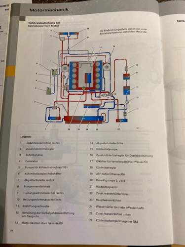

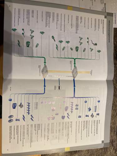

Als Beweis hier im Anhang den Übersichtsschaltplan vom Motormanagement. Der G62 Sensor ist mit dem Motorsteuergerät 1 verbunden. Einen zweiten Sensor gibt es nicht. Also kann diese Info nur über den CAN Bus zum KI gelangen (über den Antriebs CAN und dann zum Gateway)
Wo kann denn nun der Fehler sein? Wenn es sonst keine weiteren Fehler gibt, dann würde ich auch vorschlagen was @PxCbulli schreibt. Wenn das nicht klappt, alle Stecker überprüfen vom Gateway, KI und Motorsteuergerät. Schon das allein könnte eine Marathon Aufgabe sein. Gateway—> Handschuhfach ausbauen. KI —> Lenkrad ab und Brille runter. Motorsteuergerät hatte ich noch nie ab 🙂. Mit dem Gateway würde ich anfangen. Was richtig Schei… ist: Überall lauert der Komposchutz. Mal schnell ein neues KI rein und testen…. is nicht. Bei Komposchutz aktiv geht nur der Tacho und die KM Anzeige. Nicht mal die Beleuchtung. Beim Gatewaytausch geht vieles nicht mehr. Aber ich glaub das KI ging noch.
