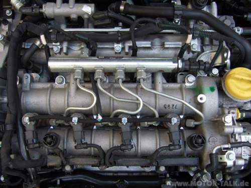

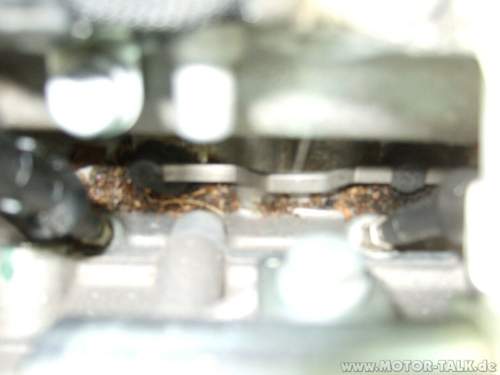

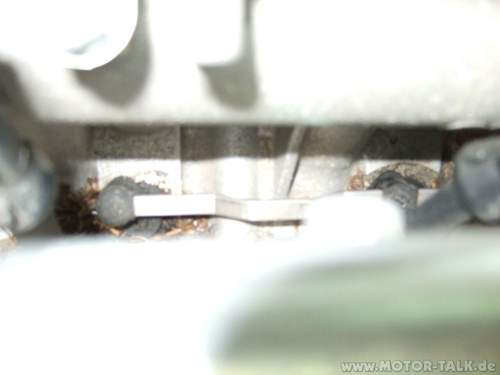

Hallo! Hatte die gleichen Probleme! Im Sommer 2010 lief mein Vectra 1,9 CDTI mit Vollausstattung laut Tacho 225-230 km/h. Bereifung 225er 18 Zoll. Ein halbes Jahr später hatte ich die Gelenheit und konnte auf der Autobahn mal wieder richtig Gas geben, leider gerade mal 200 km/h laut Tacho. Was war Passiert??? Als erstes habe ich die Motorabdeckung abgezogen und mußte leider feststellen das das Drallklappengestänge abgefallen war und die Drallklappen selber auch ausgeschlagen waren. Ich möchte Dich nicht beunruhigen aber ich denke das ist der Fehler. Nachdem bei mir eine neue Ansaugbrücke mit Drallklappen eingebaut wurde läuft er wieder wie früher. Hoffentlich hast Du noch eine Gebrauchtwagen- Garantie, sonst könnte es teuer werden (ca. 1200 Euro). Wenn du es selber machst natürlich biliger. Eine neue Ansaugbrücke mit Drallklappen bekommt man bei eBay für ca. 280 Euro.
MFG, vectrahans

So, ich hab alles gegeben aber mehr als 204 km/h waren nicht drin - bergab! Auf gerader Strecke hat er Mühe und Not die 200 zu halten, 210 sind nie und nimmer machbar. Gegenwind dürfte ich, wenn man dem Wetterdienst glauben darf, dieses mal nicht gehabt haben. Ich denke da ist was Faul oder?
Aber hätte man nicht nen Fehlercode vorliegen wenn es die Drallklappen wären? Und werden einem vorliegende Fehlercodes nicht durch das Werkstattsymbol angezeigt? Kann es auch an der AGR liegen wenn es mit der Höchtsgeschwindigkeit nicht mehr so ganz klappt?
Ich werd mir nachher mal die Drallklappen ansehen...
Hallo noch mal. AGR Ventil wäre auch ne Möglichkeit ! Ein Fehler wird bei einem Drallklappendefekt aber nicht angezeigt, AGR Ventil glaube ich ja!
MFG, vectrahans

Ich habe jetzt mal die Motorabdeckung abgezogen. Wie genau kann ich sehen ob da was mit den Drallklappen oder deren Gestänge nicht in Ordnung ist? Ist das dieses Gestänge mit 4 schwarzen Plastiknüpseln im oberen der beiden Zwischenräume des Motorblocks? Der Motor war noch heiß, so dass ich nicht reingreifen wollte. Bild ist im Anhang aber da ist soweit nichts auffälliges zu erkennen oder?

also wenn ich ehrlich bin, muß ich zugeben, dass mein Vecci noch NIE mehr als 210 lt Tacho fuhr. Habe ihn seit gut 30Tkm, insgesamt hat er 110Tkm runter. In "meinen" ersten 10Tkm waren die Drallis sogar noch funktionstüchtig, Mittlerweile stehen alle vier erstarrt offen herum ;). Sicher kann man´s auf die Drallklappen schieben, aber wie gesagt vorher hatte ich das gleiche "Problem", obwohl es bis Dato keins für mich war.......
Hallo! Das Drallklappengestänge liegt über den Glühkerzen!
MFG, vectrahans
Hi, ich hab hier mal 2 Bilder gemacht. Die Qualität ist wegen der Lichtverhälnisse nich so dolle aber ich denke man kann was erkennen. Is das das Drallklappengestänge? Wenn ja dann ist es zwar noch nicht wie bei Dir abgefallen, hat aber etwas Spiel. Ich kann quasi mit auf-ab-Bewegungen dran kippeln. Ist so viel Spiel normal oder müssen die bombenfest sitzen?
