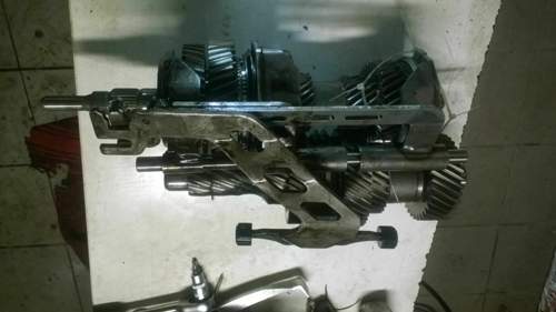

Ja sie ist raus,man bin an verzweifeln,also muss alles einfach rausschlagen->meine Richtung Motor an der Seite wo die Kardanwelle angeschraubt wir. es bewegt sich kein Millimeter…….

So mein Freund habe fertig…..Das war eine schwere Geburt, aber mit einem heißluftföhn und einen dicken Hammer ging’s. also alle lager di ich bis jetzt gesehen habe, haben meiner Meinung kein Totalschaden…. Alles was ich zurzeit feststellen konnte etwas mehr spiel als die neue und sehe Bild die gabel hat keine kunststuf Führung mehr, warum auch immer???? Aber das kann ja keine Geräusche entwickeln. Also die Lager werden jetzt neu gemacht und gut ist………..

Ich will die lager tauschen….. Hauptwelle. Hinter dem siemerring sitzt nichts!! Zur Info. Danke das du nachschauen wolltest….. Dazu noch paar Bilder…. Morgen geht’s weiter….

Habe jetzt komplett die hauptwelle überholt....
Wp-20180609-007
Habe gestern ein Schreck bekommen, als alles zusammen war und ich mal Probefahrt machen wollte,es gingen nur rückwärts und der 3-4 gang......... Vorher auf dem Boden ein kleines viereckiges Kunststoff teil gefunden.... Komisch war auch das der schalthebel zu viel spiel hatte.... Da ist mir ein Licht aufgegangen . Schalt einheit ab,das Teil rein und die Sache war gegessen....
