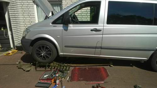

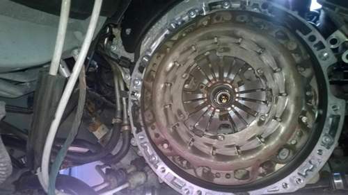

Hallo Saftotter, habe vertig, hier paar Bilder von der heutige Rep., also bei mir hatte ein piesel länger gedauert als bei dir.. und habe jetzt den Übeltäter..wen ich an der Welle ->Getriebe drehe ou ou hört es sich nach lageschaden an…..Ritzel kaputt k.a. auf jeden Fall, mit einem neuen Schwungrad, Kupplung, Ausrücker…. Ist es minimal besser geworden, das einzige das Schwungrad, hatte schon fiel Spiel und der Ausrücker finde ich war auch angegriffen…. Also werde ich weiterfahren bis das Getriebe sich zerlegt oder so laut wird das man ohrenstöpsel braucht, machen kann man da e nichts

Ja die wird ja vorne im pilotlager nochmal geführt. War das schwungrad den kaputt oder nicht? hast du es schon zurückgebracht? fotografiert mal in die aussparung für die schrauben rein da sieht man das drucklager n bischen.
Welches drucklager,Schwungrad fotografieren?? Ich habe die neue teile verbaut. Der wagen läuft schon besser und die Kupplung ist besser geworden . Das Schwungrad hatte wesentlich mehr spiel als die neue. >5zähne...

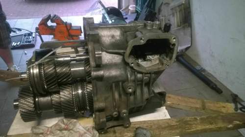

Neben der antriebswelle, Da sitzt ja ein Deckel,wie kriege ich den raus....

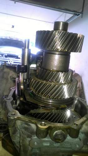

Loch rein bohren und raushebeln oder rausschlagen mit nem haken. Dahinter ist die schraube für die vorgelegewelle. In einigen fällen war die schonmal gebrochen. Massive schaltschwierigkeiten und 5 er gang fliegt raus als symptom. Die hauptwelle ist getrennt .du kannst das getriebe nachdem die schraube vorgelegewelle ab ist und die schalteinheit raus ist auf der glocke stehend auseinanderziehnen.abzriebsflansch natürlich ab. N alter reifen ist ideal. Die lager selbst sind noch mal mit klammern geschraubt. Das schwungrad hast du jetzt erneuert oder hab ich da was falsch verstanden??

Hallo Saftotter, ich kriege das ganze gedünse aus dem Gehäuse nicht raus Bild2 , gibt es da ein Trick 77????? Brauche deine Hilfe…. Schalteinheit ist raus...
