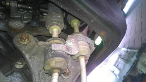

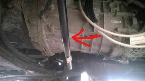

So die Teile sind alle da, wollte mal Sa. Versuch starten.. Paar fragen noch, habe heute nochmal alles angeschaut…. Der Stabilisator muss der ab(sehe foto)??? Kat ab ??? MotorLager(getriebe) mit Halterung muss ja ab, kommt man nachher an die schrauben ganz oben gut dran??
Ach ja,gespeist wird ja Hydraulik der Kupplung vom Behälter der Bremsflüssigkeit oder??? Oder hat der Vito einen separaten den ich noch nicht entdeckt habe???
Wegen dem groben Schalten, die Verstrebung ist noch dran (foto)
Danke im Voraus…

Stabi nicht ab. Du brauchst 2,5 verlängerung für die oberen schrauben. Einfach schaltseile den halter abbauen den du fotografiert hast und von der kugel abdrücken. Dpf bleibt drinne. Nur den halter ab. Batterie nicht vergessen. Habt ihr druckluft am start? Wie wollte ihr den Motor gegenhalten beim lösen und anziehen ohne schlagschrauber? Vorne is e 14 mal 4 in der riemenscheibe und da kommt übermässig beschissen ran beim vito
