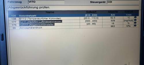

Hallo also wen ich das agr ventil während im Leerlauf abziehe geht der lmm mit dem Wert noch höher also von ca 480 auf 590
Soll ist 300-450
Welches Bauteil gibt dem agr die Stellung an ?
Geht höher weil er mehr Luft bekommt über den luftmassenmesser, agr ist dann ja zu und kann keine Abgas dahinter reinschieben.
Sie haben SD, Sie müssen nichts trennen = es gibt einen Test, bei dem Sie es öffnen und schließen AGR und die LMM-Werte überwachen.
@Mijanboy schrieb am 18. August 2021 um 12:11:49 Uhr:
Der Test ist inordnung
