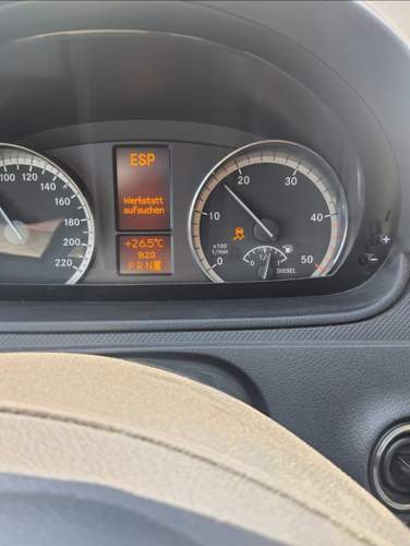

Nach dem radlager wechseln hinten rechts, trift das Fehler Esp(sehe foto)ständig wenn ich über 110kmh fahre.(zum fahren kein unterschied/beeinträchtigt)
Gruß.Kessler

Auslesen lassen, alles andere ist Glaskugel raten.
Ich kenne beim w639 nicht die Radlager, bzw. das Abgreifen des ABS Signals. Sitzt das, wie bei vielen anderen im Radlager, wäre es nicht das erste Lager welches einen defekten ABS Ring hätte, oder beim Einbau geschrottet worden wäre.

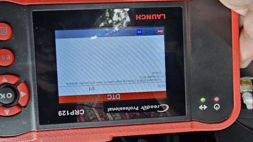

Wenn motor aus dann ging die Fehler weg und nach 80 -90 kmh. Trifft wieder, ein freundliche hats auslesen und zeigt dies hier(bild)
[Von Motor-Talk aus dem Thema 'Mercedes Vito Esp leuchtet nach 110kmh' überführt.]
Na, wenn es da schon so im Klartext steht, sollte man vielleicht dann einfach mal nach dem Lenkwinkelsensor schauen?
