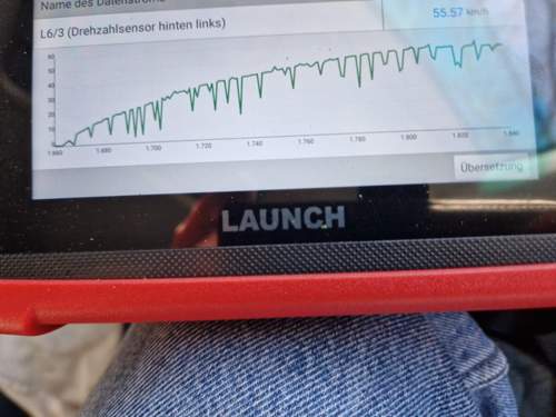

Moin Moin,
ein ähnliches Problem habe ich auch, manchmal direkt beim Starten, häufig einige Zeit nach dem Losfahren steigt ABS, ESP, Traktionskontrolle und der Tempomat aus. Der Sensor hinten links liefert folgendes Signal. Da bei zunehmender Geschwindigkeit die Einbrüche nicht zunehmen, würde ich auf Sensor tippen, nicht der Geber im Radlager. Was meint ihr ? Sensor von Meyle ist gerade ein halbes Jahr alt, wird ein September ^24 getauscht.
11e9eb12-4d82-4f80-8839-216b6fae8b79
Könnte auch an korrigierte Leitung oder Stecker ligen.
Sind bei deinem Model die Sensoren L R gleich, Wen ja würde ich die durchtauschen und sehen ob der Fehler mit wandert.

Hallo, Kann nur Spureinstellung empfehlen.. da ich nach dem das Problem Gelöst.
