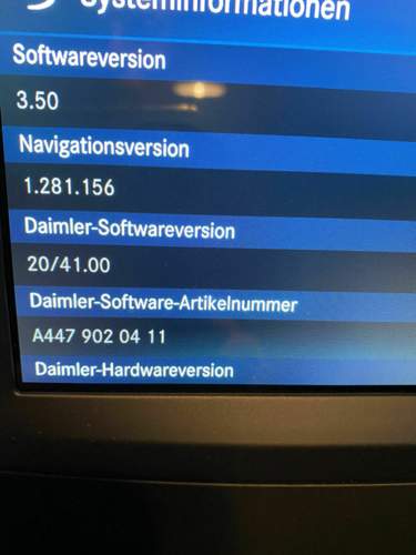

Was ist denn jetzt die aktuelle Firmware vom ***neuen*** A30/A40? Vielleicht hab ich auch noch einen alten Stand.

Ich habe am Freitag meinen neuen Vito Tourer 119 lang übernommen. Das bedeutete auch den Umstieg vom Audio 15 auf das Audio 40.
Optisch deutlich moderner, größeres Display. Bin soweit damit zufrieden, auch wenn das Navi (SW 3.50) recht träge reagiert.
