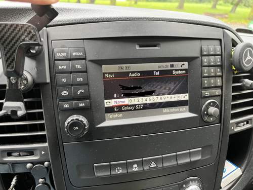

Guten Abend an alle in die Runde..... Ich stell mich glaube ich, erst einmal vor.... :-) Ich komme aus dem schönen nördlichen Ruhgebiet und fahre seid ca. 3 Monaten einen Vito Mixto als Firmenwagen.... Das Fahrzeug ist von 2017 und hat dieses alte Radio mit den vielen Knöpfen/Tasten an den Seiten. Würde es gerne gegen eins der neueren Version austauschen, ist das so möglich? Ich habe mir mal die Radios von hinten angeschaut, und sie sehen zumindest von dem Hauptstecker identisch aus. Jedoch diese kleineren Stecker sindbei der neueren Version mehr.
hat das schon mal jemand getauscht und kann mir ggf. dazu infos geben?
Herzlichen Dank im voraus schon mal dafür und einen schönen Abend noch..

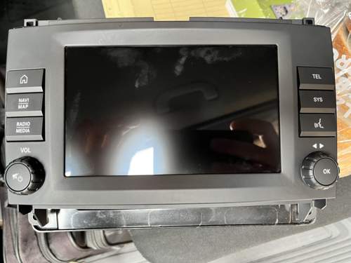

Vielen Dank schon mal für die Antworten.... Jedoch habe ich hier eines günstig bekommen und somit hatte ich gedacht, bietet sich das halt an :-/ Hier einmal ein paar Fotos, vielleicht kann mir damit ein wenig weiter helfen. Ich könnte natürlich auch Fotos von der Rückseite machen wenn erforderlich! Wäre echt für jede hilfe danbar....
Vorhandenes-radio
Neues-radio

Es könnte natürlich auch ein Audio 30 sein..... Wo dran sieht mn das denn bei den Geräten?
Nichts desto trotz geht es ja nicht an.... Das ist ja schon mla ansich ein Problem.
In dem Fahrzeug wo es ja her ist, hatte ich es selber noch getestet.
