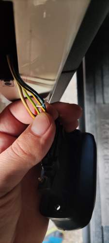

Keine Batteriesorgen bisher. Habe aber den Kontakt 1 und 4 genommen zum brücken.

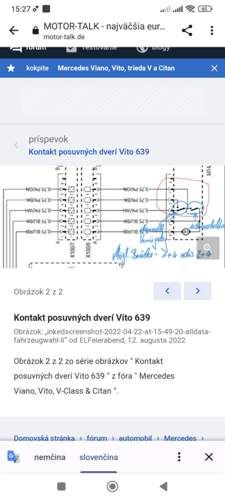

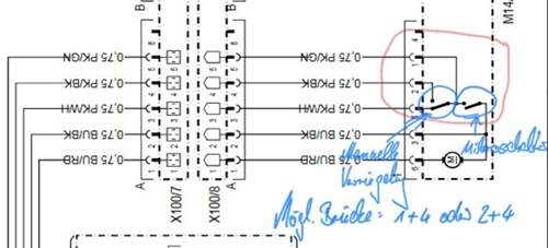

Wenn ich es könnte, würde ich den Schaltplan hochladen.
Hier.
73bbe0c1-652c-4393-8931-025d567fc0f5
Inkedscreenshot-2022-04-22-at-15-49-20-alldata-fahrzeugauswahl-li
Hmmm, laut dem Schaltplan ist Kontakt 4 aber gar nicht belegt? Damit würde man den Mikroschalter nicht überbrücken. Du meintest wahrscheinlich Kontakt 5? Oder Schaltplan und Bild passen nicht zusammen...
Ja. Ich habe nur von oben runtergezählt (so, wie man die Kabel sieht am Kontakt), also wäre es richtigerweise nach Schaltplan 1+3.

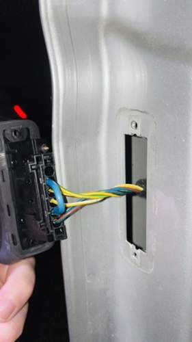

Ich habe 2 und 4 verbunden, wenn ich ein Video schicken könnte, würdest du die Verbindung zu 1A sehen, nachdem du die Eingangstür gesichert hast
Img-20220811
Img-20220811
Ich sende ein Video
Das Video kann nicht gesendet werden, ich werde versuchen, Ihnen eine E-Mail zu senden

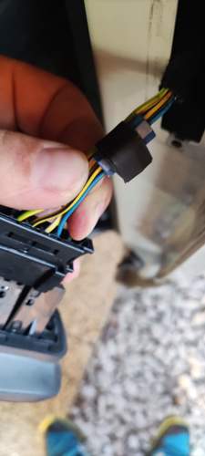

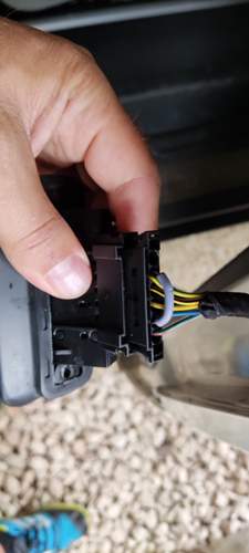

Und die Zentrale tut es, nach Sperren und ca. 15 Minuten eingeschlafen aller Steuergeräte schwankt meine Stromaufnahme von 0,01A bis 1A. Ich habe das Video nur gesendet, damit alle Türen nur mechanisch entfernt wurden
Heute werde ich Pin 1 und 4 wie im Diagramm ausprobieren und ein Video der Messungen nach dem Verriegeln des Autos senden
Dieser Schaltplan ist in Ordnung. Siehe Video Erste Videostimulation Schließen und Sperren des zweiten Videos ist 30 Minuten nach dem Sperren 0,01 A Verbrauch ist gut
