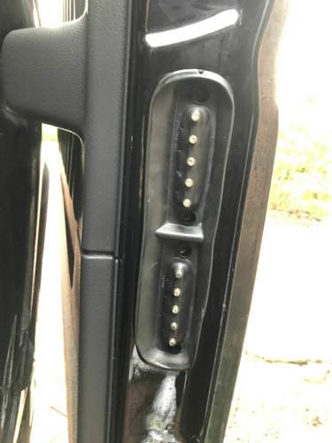

Ich habe elektrische Türen und 2x diesen Kontakt:
2x Kontakte der elek. Türen

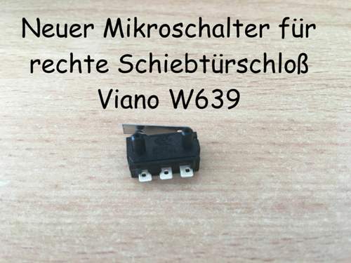

Hallo, ich wollte hier nochmal kurz nachfragen. Kann mir irgendjemand eine Bestellnummer für den Mikrochalter nennen? Vielen Dank, Paul
du brauchst keinen Microschalter nur meine anweisung lesen und machen dann ist ruhe
gruß Manni

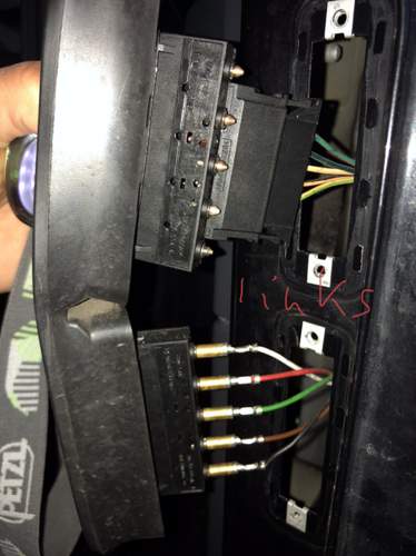

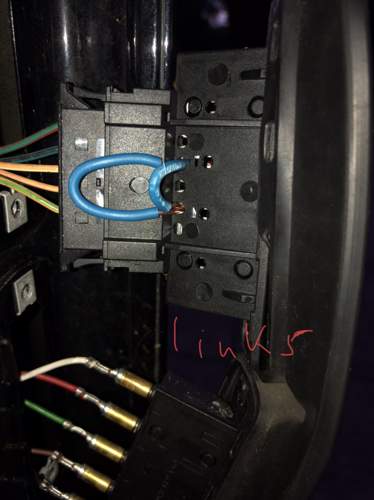

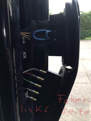

Ich habe 2 elektrische Türen und habe es jetzt auch versucht. seit 2 Tagen kommt keine Fehlermeldung mehr. Ich habe heute einen Test durchgeführt und mit mit offenen Türen losgefahren, dann kam im Display der rote Warnhinweis „Tür offen“. Heißt dies, dass die Überbrückung nicht geklappt hat? Ich habe an beiden Seiten ein Kabel reingesteckt, Bilder dazu sind angehängt.
Danke für Hilfe.
Jo
Links Fahrerseite
Links Fahrerseite
Links Fahrerseite
+2
Moin
das ist richtig wenn die Tür offen ist wird es angezeigt

habe das selbe Problem und daher die Kontakte 2 und 4 überbrückt. Dadurch schließt die Zentralverriegelung, aber die el. Schiebetüre läuft leider nicht ganz zu. D.h. es bleibt ein leichter Versatz der Schiebetüre zur Seitenwand in X-Richtung.
Hat jemand eine Idee, warum hier dieses Problem auftritt, welches die anderen Viano-Schrauber nicht haben?
Danke
Ach, ist bei mir ebenfalls, ich dachte, dass das an einer Verschiebung der Schiebetür läge. Ich nehme die Überbrückung heute mal raus und gucke, ob es dann richtig zu zieht.
@dschou schrieb am 26. Mai 2022 um 15:08:52 Uhr:
Moin!
Ich habe gerade die "Überbrückung" an der elektrischen Schiebetür der Beifahrerseite wieder entfernt und die Tür lief danach wieder ordnungsgemäß zu. Dann scheint die Überbrückung tatsächlich nur an einer elektrischen Schiebetür zu funktionieren. Sobald beide elektrische Schiebetüren gebrückt sind, fährt eine (bei mir die Beifahrerseite) nicht ganz zu (wird nicht komplett ran gezogen). Vielleicht hat ja jemand noch einen Tip?

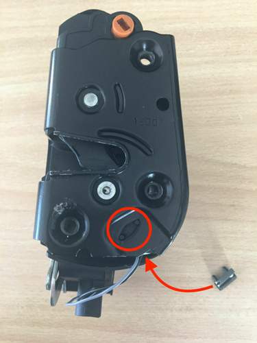

@Manni57 schrieb am 8. Januar 2022 um 15:29:01 Uhr:
Hallo
Hier mal ein Foto wie ich es gemacht habe!
Hartes Gelenk falsch. Die Steuereinheit hat einen unendlichen Widerstand und wenn sie verriegelt ist, zieht der Alarm die Batterie. Wenn das Auto 5 Tage geparkt ist, werden Sie es nicht starten. Es hat meine Autobatterie entladen. Es ist besser, den Mikroschalter auszutauschen.
