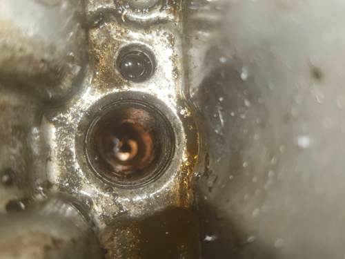

Muss ich was beachten beim putzen der Löcher
Bitte lies dich da ein ich kann das alles nicht hier beschreiben. Du brauchst diese Hülsen zum abdichten des brennraums. Die gewinde müssen leichtgängig und total sauber sein. Unten darf auch nichts mehr drinne stecken. Gott steh mir bei
Was is wen da schon injektor löser reingelaufen ist vom lösen?
Paar bilder
Paar bilder
20181008-202721
20181008-202656
Blas den sabber da raus auch aus dem Gewindeloch daneben das muss blitzeblank saubär sein!
Also die verschlussstopfen sind dabei
Und m6 lang

Schei... jetzt sagt mir mercedes das die angelernt werden müssen sind alle drin läuft aber schlimmer wie vorher
Wurden die überholt? Welcher Injektor war im welchem zylinder. Da ist 7 stellig die Kennung drauf. Schreib die ab und dann fahr hin. Kostet ja nicht viel. 50 euro
also ich bin jetzt gefahren 15 min dan angehalten und für 10 sekunden lief er perfekt dan kamm es wieder dieses vibrieren
an 2 stück sind die köpfe abgebrochen kann keine zahl mehr erkennen
kann es vl der diesel filter sein er stinkt auch
