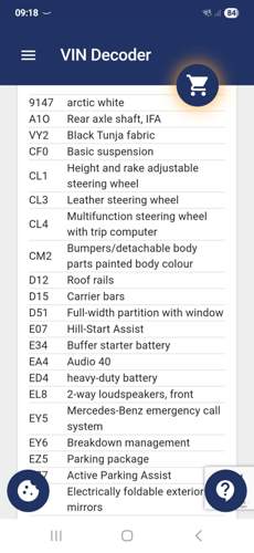

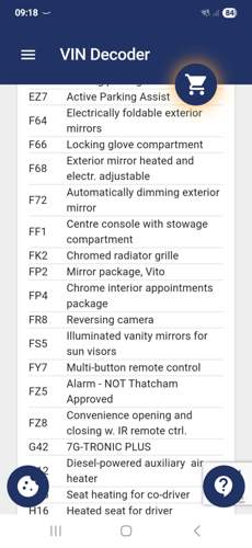

Also das interessante an der Vin ist, er hat den Code FR8, aber in der Ausstattungsliste vom Händler ist die Kamera nicht drin, bekomme das Auto erst in einer Woche.
Dann hat er noch als interessantes FZ5, H12, I8H, JA6 !, JA7, XA6 und halt noch viele andere die mir aber bekannt sind.
Vielleicht kann ja einer was zu den genannten Codes sagen, darunter anscheinend Aladmanlage, Kollision Assisten, Blind Spot Assistent, Radio mit DAB was doch erst 2020 kam, für mich alles etwas seltsam da ich aber bisher nur PKW hatte von Mercedes.

Also, das alles sagt mir der Decoder..
Vehicle: Mercedes-Benz Vito 119 CDI Panel Van Long and Year: 2016 - Facelift
Chassis: 447
Region: Europe
Bilder der Codes habe ich angehangen, vielleicht kann der ein oder andere das einmal kurz durch gehen.

... vielleicht kann der ein oder andere das einmal kurz durch gehen.
??? Mit welchem Ziel? Sollte der ein oder andere Code für Dich nicht aussagekräftig sein, kannst Du im Einzelfall hier gern nachfragen oder Goggel bemühen.
Naja ich verstehe nicht wieso das Audio 40 DAB haben soll wo das erst mit DAB mit Facelift eingeführt wurde. (Angaben im internet)
Dann der Aktive Bremsassisten, für mich klingt der Code JA6 COLLISION PREVENTION ASSIST danach, gibt es denn keine deutsche Seite die das Aufschlüsselt?
Vielleicht kann mir dabei jemand helfen, auch die Erklärung zu dem Code mit der Alarmanlage wie diese funktioniert.
Es gibt eine Viiiielzahl von Decodern im Netz, aber nicht jede FIN ist in jedem Decoder bekannt. Meine FIN funktioniert beispielsweise nicht in

Allerdings sollte Dir der Händler auch die Datenkarte ausdrucken können.
NACHTRAG: Wenn Du weißt welche Ausstattung verbaut ist, kannst Du die Funktionen in der BA nachschlagen:
https://www.mercedes-benz.de/passengercars/services/manuals.html/vito-transporter-2018-12-c447-audio-30-40
