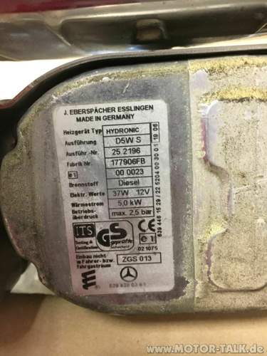

Schau mal hier... unter Einbauanleitung kannst du Technische Unterlagen runter laden, u.a. eine Explosionszeichnung samt E-Teilenummern MB und Eberspächer. Damit kannst du dann im Netz/Bay einkaufen gehen, Preise vergleichen. Um deinen verbauten SH Typ herauszufinden müsstest du mal die 6 stellige Ausführungsnummer des Typenschildes heraus finden.

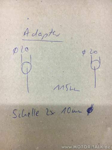

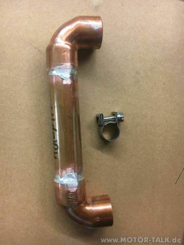

Wenn man sich selbst damit beschäftigt/beschäftigen kann entfallen die Arbeitskosten. Aber leider gibt es keine Garantie. Das ist auch der Grund dafür, dass von MB ein Austausch-/Neugerät angeboten wird, da bei zweimaliger Rep diese sich schon fast rentiert und es Garantie drauf gibt. Oft ist das MB eigene Steuergerät defekt und als Fehlermeldung wird das Brennluftgebläse/Glühkerze gesetzt. Ich habe mir zum Ausbau der SH ein Adapter gebaut um den Kühlkreislauf kurzzuschließen, um weiter fahren zu können. Die kleine rundziegende Schelle ist als Ersatz für den Schlauch der Dieselpumpe gedacht.

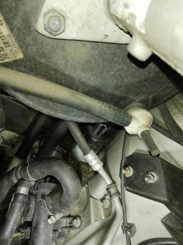

Ich nochmal nachdem ich jetzt so genervt war das Auto im Winter nicht ordentlich warm wurde hab ich gebraucht eine andere Standheizung erworben. Hat genau die selbe Nummer wie die originale da mir der Bosch Dienst sagte dass es sonst nicht funktionieren wird.
Gestern also verbaut. Jetzt startet Gebläse (und Innenraumlüftung geht an) und sie zündet jedoch nach kurzer Laufzeit schaltet sie wieder ab. Bei den Schläuchen direkt am Heizer habe ich geschätzte 45 Grad daher wird dann wohl die Heizung richtiger Weise abschalten, im Innenraum ist jedoch alles kalt. Wenn ich motor laufen lasse läuft sie mehrere Minuten durch und es wird auch warm.
Der Heizer selber hat soweit ich das beim zerlegen beurteilen konnte keine integrierte Pumpe finden.
Da sie bei laufendem Motor aber durchläuft schließe ich Luft im System aus.
Jemand n Tipp?
Danke schon mal ??
Da ich aber eben nach kurzer Laufzeit Dampfschläge(wie wenn bei der Heizung die Pumpe, welche ich nicht finde steckt) habe vermute ich dass aus irgend einem Grund die Pumpe nicht läuft.
Die elektrische Zusatzwasserpumpe sitzt im Motorraum links hinter/über dem ABS-Block. Du solltest Laufvibrationen durch Handauflegen spüren können, wenn nicht schalte mal die Restwärmenutzung, Schalter ganz rechts, ein und schau wie lange Warmluft ausgeblasen wird, bei Motor aus.
Mann spürt nichts.warme Luft kommt momentan nicht viel da Auto ja kalt ist. Ist die Pumpe die du meinst das Bauteil mittig am Foto mit dem 2poligen Stecker?
