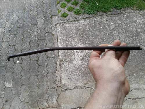

Muss den Viskolüfter auswechseln da die Kupplung nicht mehr einschnappt.
Kann man den Rippenriemen drauflassen oder muss er runter.
Beim spezialwerkzeug den stirnlchschlüssel, weiß da jemand wie die die stifte sind und der Abstand von beiden stiften.?
Hab einige im Geschäft, könnt ja ein oder andere passen.

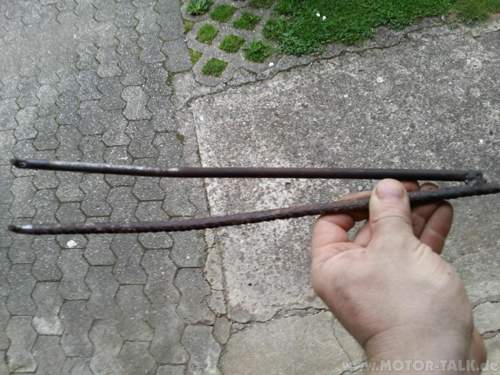

Zum einbau. Du braust nur das teil wie auf dem Bild zu sehen. Damit ist das in 10 min. gewechselt. Du braust noch nen 32 Mauschlüssel. Ist Linksgewinde. Also Lüfter abschrauben und komplett mit der Kupplung rausziehen. Die Schere sollte 35 cm lang sein und die Bolzen sind 4 mm dick und genau 47 mm auseinander.

Da stell ich mir die Frage wo der Stirnlochschlüssel hinkommt?
Hinter der Riemenscheibe?
In der Riemenscheibe sind 2 löcher die richtung kühler zeigen. Also in Fahrtrichtung. Die Löcher kannst du finden indem du den diese Schere benutzt, und mit dem pin das loch suchst. Damit es passt wirst du mit dem schlüssel die scheibe etwas drehen. Am besten im Uhrzeigersinn, fals der Motor sich mitdreht. Die löcher müssen natürlich gleichmassig nebeneinander stehen.Die Schere bekommt man natürlich am schnellsten in die löcher wenn der Abstand der Pins genau stimmt. Denk nur an den Kühler. Da ist schnell eine Beschädigung . Und kann dann auch mal undicht werden.
