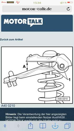

Hey ho Leute, altes Thema die selbe Frage.
Man muss die oberen Quelenker unter bestimmten Winkel verbauen, wo kann ich die entsprechende Hinweise einsehen, wie viel da genau von wo aus ausgemessen werden müssen?
Gruß und Dank,
Roman
Maß A 57mm +- 2mm

der genaue Winkel ist uninteressant. Die Schrauben vom Querlenker bei der Montage nur locker festziehen. Dann einen Klotz unter das Querlenkergehäuse und das Fahrzeug absenken (Bühne oder Wagenheber), so dass das Federbein einfedert. Dann erst die Schrauben richtig anziehen. Also immer nur im belasteten Zustand festziehen, sonst verenden die Gummilager schnell, da diese verdreht werden.
@ReCoNtY schrieb am 23. Juni 2015 um 11:56:23 Uhr:
stimmt soweit ich das verstanden habe nur für die unteren Lenker, nicht für die oberen.
Meine haben jetzt 259.000 km ausgehalten und weisen an den Gummilagern keinen Verschleiß auf, nur an dem Gelenk vorne klappert es an einem der 4 Lenker. Heißt, die waren mit der Vorspannung verbaut und das ist auch richtig so.
Aber danke für den Hinweis. Womöglich ist das Maß, wenn man es so macht wie Du es vorschlägst, auch absolut gleich?
Frage: Empfiehlst Du das Absenken mit oder ohne befestigtem Stabilisator?

Ich habe es auch gerade hinter mir. Habe auch den Stabi erst vormontiert und dann im eingefederten Zustand mit dem Drehmomentschlüssel alle Lager angezogen.
