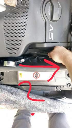

bei meinem A6 C5 (BJ 1997, 163 PS) eiert der Visco-Lüfter.
https://streamable.com/bsbyv6
Scheint, als wäre eine neue Lüfterkupplung fällig. Mahle liefert laut meiner Recherche die Kupplung (OE-Nr. 078 121 350 A) nicht mehr. Kennt jemand noch andere Lieferanten, die eine passende Kupplung anbieten?
Mir sagen Ausrüster wie z. B. Ridex, Febi Bilstein, Vemo oder Van Wezel, die so ein Teil anbieten, leider nichts bezüglich ihrer Qualität.
Wenn ihr da Tipps und Hinweise habt – vielen Dank!

gegenfrage: in dem video sieht es so aus als ob eines der lüfterblätter etwas verzogen ist, wie verhält es sich wenn die drehzahl höher ist?
inwieweit wurde die viskokupplung ausgeschlossen, bzw. wie ist der rundlauf davon?
wenn nur ein lüfterblatt verzogen ist bringt es nichts wenn du die viskokupplung wechselst, dann eiert der lüfter wieder in der gleichen weise rum und du ärgerst dich weil nen haufen arbeit umsonbst gemacht hast.
die lüftereinhait gibt es einzeln, schon danach geschaut?
Guter Hinweis mit dem Lüfterrad. Ich hab's nochmal gefilmt, auch mit Drehzahlerhöhung. In der zweiten Hälfte vom Video kann man erkennen, dass es evtl. tatsächlich nur das Lüfterblatt ist. Was meint ihr?
https://streamable.com/2zrsr6
Falls es 'nur' das ist: Weiß jemand, wie man Lüfterblatt und Kupplung schadlos voneinander trennt? Ich kenne, nach Lösen der Schrauben, nur das 'Herausschlagen' der stramm sitzenden Viscokupplung aus dem Lüfterrad.

Gerade nochmal geschaut und per Hand gedreht: Nix zu sehen, kein Bruch etc.
Ich finde, dass man im 2. Video weiter oben halbwegs erkennen kann, dass die Kupplung selbst nicht eiert, sondern eher 'nur' der Lüfter.
Wie wäre der auszubauen? Ganz normal wie beim Wechsel der Viscokupplung? Und dann die Kupplung einfach rausdrücken?
ganz ehrlich: wenn da nichts schlägt oder geräusche macht und die wassertemperatur passt würde ich das so lassen, aber weiterhin ein auge drauf haben.

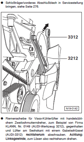

wenn mal da vorne was machen musst und du die front in die wartungsstellung bringst ist das auch gleich mit erledigt. das lüfterrad müsste die 078 121 301 e haben, evtl kommst da mal dran und kannst die teilenummer ablesen zur kontrolle.
ausbauen ist einfach: mit einem flexschlüssel (zweilochmutter) die riemenscheibe festhalten und dann den viskolüfter mit einem 32er gabelschlüssel ENTGEGEN dem uhrzeigersinn lösen und abschrauben, das ist ein linksgewinde. der rest zum lüfterrad ergibt sich dann von selbst, wennst glück hast bekommst den lüfter auch ohne wartungsstellung raus.
