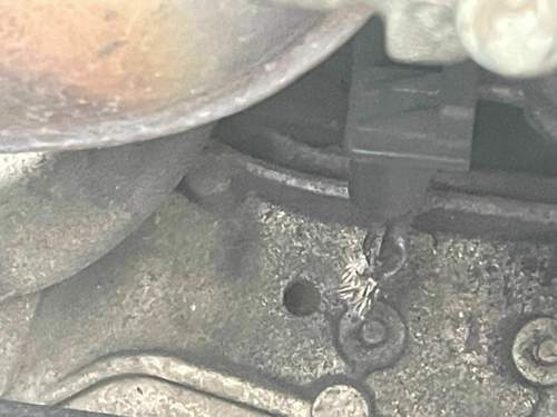

Zum einem das schlechte: Was ist das für ein Kabel hinter der Lima? Das ist offensichtlich von einem Vieh angeknabbert
Ich hoffe man kann das erkennen.

Zu dem gezeigten Kabel kann ich nichts sagen. Ist für mich nicht erkennbar. Eine Reparatur kann aber nicht schaden, besonders wenn es evtl mit der Lima irgendwie in Verbindung steht.

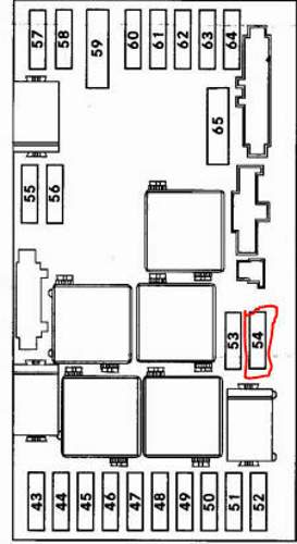

Tatsächlich war eine 15er Sicherung (ausgerechnet die für die Motorsteuerung) defekt. Es lag alles nur an einer Sicherung. Mein einziges Problem was ich jetzt Motorentechnisch noch habe, ist dass er hinten alles voll ölt. Habe mir heute die Nockenwellen Gummideckel bestellt und setz die morgen rein.

Anbei poste ich euch noch ein kleines Bild welche Sicherung das ist.

@db-fuchs schrieb am 18. Oktober 2021 um 18:59:58 Uhr:
Wie wäre es denn mal mit überprüfen der Sicherungen ab Nr 50 ?
Die 54 war es. Hätte ich das mal eher einfach selber nachgeguckt als mich auf dieses dämliche Wischiwaschi von diesen völlig inkompetenten Werkstattleuten zu verlassen. Ich verstehe einfach nicht warum jede Werkstatt hier in der Gegend mich für Blöd verkaufen will.
Das war jetzt schon die dritte "Reparatur" die im Grunde nix gekotset hat außer Nerven.

Die Ursache Sicherung durch würde ermittelt ?
@db-fuchs schrieb am 21. Dezember 2021 um 09:12:50 Uhr:
Weiter oben hab ich zwei Bilder angehängt.
Da hab ich eingekreist welche das war. Die Sicherung 54 ist u.a auch für die Motorsteuerung zuständig.
Was genau meinst du mit ermittelt? 😁
Habe halt alle Sicherungen gecheckt und gesehen, dass die 54 defekt war. Neue rein gesteckt, Fehlerspeicher gelöscht und fertig war die Odysee. 🙂
