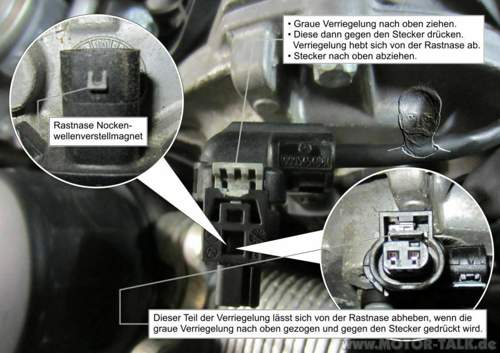

Im Anhang mal eine tolle Beschreibung eines MT-Users, wie man die Stecker zerstörungsfrei abzieht.
Stecker NW-Magnete

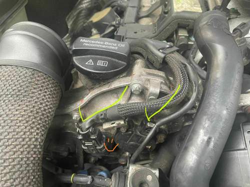

Bild 1:
Der grüne Haken ist klar 😁
Beim roten Kreuz stehen unten kleine ÖL-Tröpfchen im Kabel. Ist aber wirklich nicht viel.

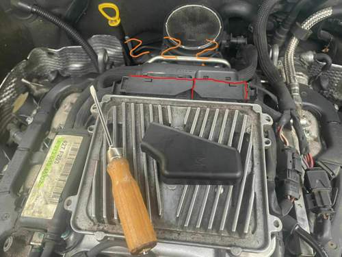

Bild 2:
Alles gut. Knochentrocken in beiden Schächten.

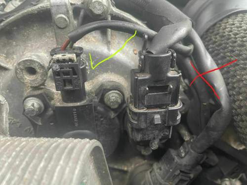

Bild 3: Ja... leider bin ich an den MSG-Steckern gescheitert. Die sitzen so Bombenfest 😮
Wie zur Hölle löst man die? 😁

3. Seitlich die Verriegelung nach links bzw. rechts ziehen und gleichzeitig die Stecker nach hinten ziehen.
