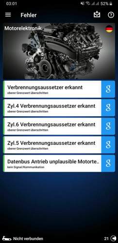

Guten Abend liebe Community!
Ich hoffe ihr könnt mir helfen!!!
Habe ein Audi A4 Cabriolet
Baujahr 2003
Neuer Motor knapp 130TKM gelaufen
V6 220PS ASN
Habe jetzt mal ausgelesen, da ab und an die MKL bei hoher Last aufleuchtet aber relativ zügig wieder aus war.
Die Fehler findet Ihr in den Bildern!
Hoffe der ein oder andere hat einen freundlichen Tipp bzw. Lösung für meine Fehler!

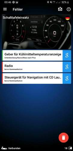

Temperatur Sensor habe ich gerade bestellt damit sollten 2 Probleme hoffentlich behoben sein! Frag sich nur warum die Kats und die Fehlzündungen...
Noch ein Hinweis: Die Fehlzündungen treten bei normaler Fahrweise nicht auf wenn ich auf Sport gehe oder manuell schalte und eine längere Zeit im mittleren Drehzahlbereich bleibe ohne zu schalten treten diese auf ! Hoffe mit diesen informationen kann mir einer helfen, da mich dieses Problem sehr belastet...

Die Zündkerzen, sowie Zündspulen habe ich vor gut 2 Jahren schon einmal erneuert ca 15TKM zuvor, da ich dort schon mal erhebliche Zündfehler hatte lag dann aber an einer kaputten Benzinpumpe! Habe auch schon drüber nachgedacht, dass diese Benzinpumpe (gebraucht) vielleicht nicht genügend Benzin pumpt könnte das vielleicht sein?

So irrsinnig ist das nicht. Ein Motor braucht im Prinzip nur 3 grundlegende Dinge. Zündfunke, Luft und Kraftstoff (die beiden letzteren im passenden Gemisch). Ansaugstrecke abdrücken oder besser unter Nebel setzen lassen. Schätze der zieht Falschluft. Kraftstoffdruck kann man messen lassen. Wenn du das gemacht hast, bist du schon ein Stück weiter.

Die Variante mit Nebel werde ich heute oder morgen direkt mal ausprobieren! Benzindruck wird wahrscheinlich schwer zu messen ohne in eine Werkstatt zu fahren...
Das einzig komische ist halt, dass bei gemütlicher Fahrt keine Zündaussetzer eintreten nur wenn ich längere Zeit bei 2500 Umdrehung ohne zu schalten fahre...

Undicht ist nichts... Nebel reingepustet und es entstand extremer Druck an der abgeklepten Stelle. Kleber abgenommen und Rauch ging sofort raus...
Also undicht ist nichts hat sonst noch wer Tipps? Werde als nächstes Zündkerzen prüfen und Spulen mal wechseln...

Ok Benzinpumpe kann man denke ich ausschließen da bei 230 auf der Bahn alles okay ist!
Erst wenn ich wieder bei 120 manuell schalte und dann bei 2500 Touren ging die MKL nach 10sekunden wieder an und blinkte für 30 Sekunden... wieder ausgelesen und wieder Fehlzündungen auf 4 und 6... langsam bin ich ratlos warum läuft es manchmal und manchmal nicht...
Auch an Leistung keine Abnhame oder Ruckeln..
Werde denke ich mal die Zündkerzen checken und dann Zündspulen checken.
Wenn das nicht hilft dann geb ich es auf🙁
Vielleicht jemand ne Meinung dazu, dass es evtl am LMM liegt? Habe den heute mal mit Bremsenreiniger gereinigt und danach lief er auch gut! Nur nach Abstellen und erneuter Fahrt ging die Fehlzündungen wieder los
