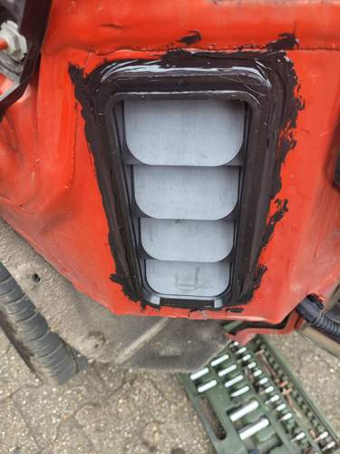

ich habe festgestellt, dass ich hinten im Kofferraum ganz unten viel Wasser habe. Ich will am Montag mal zum Freundlichen. Frage mich nur, wo es denn her kommt.
Also ich meine da sind bestimmt mehr als ein Liter drinnen.
Die Dichtung ringsherum sieht eigentlich komplett aus wie neuwertig. Aber wo kann das sonnst her kommen? Evtl Rücklichter oder so?
Gibt es unten noch eine Dichtung, die ggf. defekt sein kann?

Es waren im übrigen die Klappen hinten. Und es war beim freundlichen sehr teuer.

In Eigenleistung und ein bisschen Bastel-Elan hat mich die Reparatur 0€ gekostet
Ist kein Hexenwerk und ich bin kein gelernter Automechaniker

Tja eine Fingerspitze Eigenleistung am Auto und hier im Forum um sich schlau zu machen und du hättest 11€ für ne Sikaflextube bezahlt.

Wenn die Ursache für das Wasser im Kofferraum die hinteren Entlüftungsklappen waren und diese ausgetauscht werden mussten - was kann man dann mit einer Tube Klebstoff ausrichten? Ich dachte immer, das Regenwasser tritt über die nicht mehr richtig schließenden Lamellen der Klappen ein...?

Die Klappe (Dichtung) schließt nicht mehr sauber mit der Karosserie ab,dadurch kommt das Wasser rein. Wenn man die Klappe bzw die Dichtung neu abdichtet ist Ruhe.

Die Zwangsentlüftung sollte man einfach neu machen lassen.
Das Sauber machen und oder überarbeiten hilft leider nicht lange.
Der Kofferaum wird in der Regel durch die Zwangsentlüftung geflutet.
Das Problem hatte mein Sportsvan auch mal....
seit dem Austausch der Teile nie wieder.

Mit Sikaflex eingesetzt, dann hast du Ruhe.

Vorausgesetzt jeder meinen selbst sind nicht defekt. Habe schon youtube Videos gesehen da hatte einer ausgebaut und die Lamellen waren teils runtergefallen.
