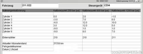

Hallo
habe die Injektorwerte ausgelesen, und was sagt uns das jetzt.
Liebe Grüße
W211-werte
Hallo, so ähnlich waren meine auch. Also der 3 ist viel zu hoch. Der 6. , 2. , und 4. sind auch nicht mehr so doll.
Damals hatte ich mich auch lange Zeit damit beschäftigt, und überall wo ich war wurde mir gesagt was über 5,0 ist sollte erneurt bzw. instandgesetzt werden. Und so war es dann auch bei mir. Jetzt sind meine Injektoren alle bei 1200 bar zwischen -1,0 und +1,0 und seit dem läuft er auch wieder top. Der Wert bei 1200 bar ist am wichtigsten.

Hallo Roland. Woher hast du die Info mit den maximalen Werten? Dann müsste mein Motor schon kaputt sein. Mit Delphi lese ich regelmäßig die Werte aus. Bei 1.200 bar steht bei mir z.B. 10, 32, 36 usw. Darum hatte ich die Injektoren auch ausgebaut und zu einem Bosch Diesel Zentrum geschickt. Ergebnis noch in der Toleranz.
Daher bleibe ich bei meiner Aussage, dass die nackten Werte eines Diagnosetools für die Tonne sind! Ich bin der Meinung, dass ein erster handfester Hinweis nur durch die Rücklaufmenge gemacht werden kann. Wenn hier Abweichungen sind, dann ab zu einem Bosch Diesel Zentrum.

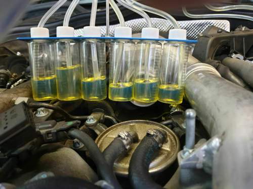

Hallo Leute
ich habe heute mal die Leckölmenge gemessen. Der mit der meisten Menge ist Zylinder 2 .Und was tun ???.
Wo bekommt man neue Injektoren her die etwas Preiswerter sind als bei MB hab ihr da ein paar Quellen.
Mfg
Leckoelmenge-2
Leckoelmenge
Wie lange hast du den Motor laufen lassen? 20sek. 60sek. 5 Min.?
Hallo Chruetters waren ca 10 Minuten
Hier ein Video, kannst du fast bis zum Ende vorspulen. So müssen die Werte dann aussehen. Alles ziemlich gleich wenig. Bei dir scheinen alle viel zu viel Rücklaufmenge zu haben. Ich würde sie ausbauen und einschicken, wie schon geschrieben.
https://youtu.be/HaWjKCAGBZE
@kasawumbu schrieb am 5. Januar 2019 um 17:57:24 Uhr:
Viel zu viel. 3-5 Min reicht.
@kasawumbu schrieb am 5. Januar 2019 um 17:54:44 Uhr:
Prüfen und überholen lassen wäre ein billigere Alternative.
