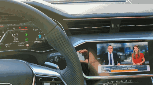

PS: Das Bild ist eigentlich ein animiertes GIF ...

Das Bild ist ein animiertes GIF? So schlecht läuft das?
@SandraMeier 🙂
Das hat Motortalk beim Upload zerstört, vermutlich wird es dabei umgerechnet und dann gehen die Frames flöten...
