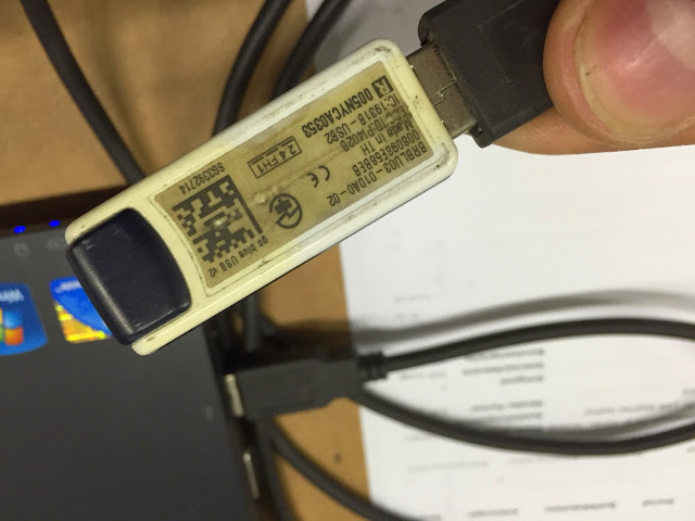

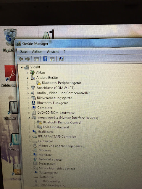

Hab auch selber ein Dice und hab auch gekämpft, es zum Laufen zu bekommen. Hast du das VIDA evtl. in einer virtuellen Umgebung installiert? Das wollte ich auch und dann war der Fehler so wie bei dir.
Alte Festplatte mit XP SP3 klappt nun aber einwandfrei - Bluetooth bekomm ich aber nicht hin, ist aber nicht tragisch.
Aber - selbst wenn du das DICE dann zum Laufen bekommst ist die ´Sache ja auch nicht einfach - sowieso solltest du dich davor mal damit ausführlich beschäftigen damit du dann eine Diagnose starten kannst.
Bluetooth haben die Nachbauten eh nicht.
Warum nicht? Wenn ich Bluetooth umschalte blinkt die LED und nicht mehr USB. Oder ist das nur FAKE?

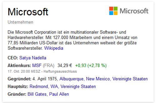

Er kann zu Wunderheilungen führen!
44 Jahre altes redmonder Sprichwort: "Reboot tut gut!"
