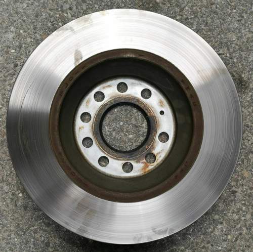

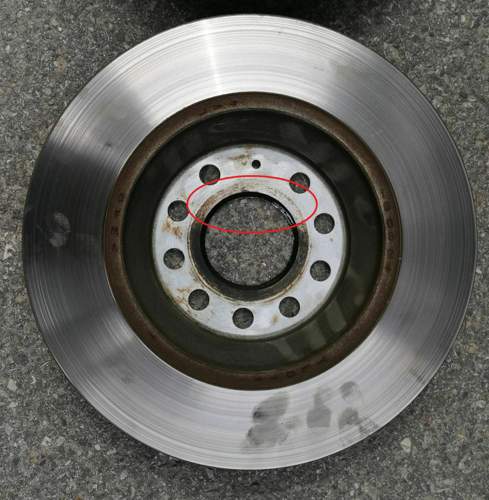

Ich ging dann ein paar Tage in mich und kam zu dem Entschluss, dass es eigentlich nur die Bremsscheibe sein können.
Bei kfz24 zwei neue ATE-Scheiben bestellt und heute mit meinen YellowStuff Belägen getauscht. Siehe da, er läuft rund und zwischen 140 und 160 keinerlei Vibrationen mehr!
Wenn ihr euch die unterbrochene Auflagefläche (Bereich rot markiert!) der rechten Bremsscheibe anseht, dann ist klar wo das Problem lag. Die Scheibe war von Anfang an verzogen und die Stümper kommen nicht mal auf den Fehler...! Ich verliere von Mal zu Mal mehr Vertrauen in unser deutsches Automobilhandwerk und deren Werkstätten...
Links
Rechts
