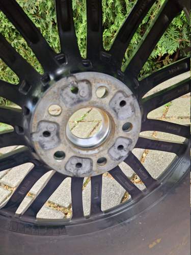

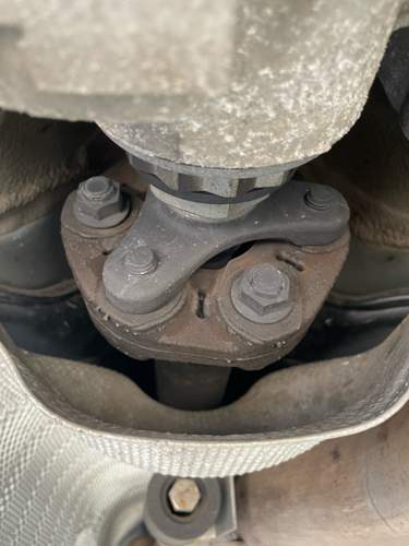

Ich hab die Scheiben jetzt drauf, je Rad eine. Kann mir einbilden das es jetzt erst bei 130 beginnt, aber das ist wohl eher gewollte Einbildung. Hardyscheibe sieht gut aus. Vorne ist sogar neuwertig. Querdenker auch noch top. Radlägern top. Reifen noch mal gewuchtet, keine Abweichungen.. dann bleibt ja nicht mehr viel über..

Sind das auf den Bildern beschichtete Bremsscheiben - also sowas wie Coat Z von Zimmermann? Auf Bild 4 und 5 sieht das zumindest so aus.
Falls es zutrifft, werden die reibwerterhöhenden Scheiben nicht darauf funktionieren. Das ist meine leidliche Erfahrung. Ich musste die Beschichtung erst mit Nitro-Verdünnung beseitigen. Auf dem blanken Metall hatten zwei neue Scheiben auch wieder den gewünschten Effekt. Die anderen waren völlig verklebt mit dem grauen Zeug.

Hallo Leute, ich habe insgesamt 8 scheiben (BMW Reibwerterhöhende Scheibe 34106884839) erhalten, ich habe vorne und hinten scheiben eingebaut und ich muss sagen, dass die Vibrationen zu 99 % verschwunden sind.
Vor dem Anbringen ist es sehr wichtig, dass alles sehr sauber ist und kein Fett darauf aufgetragen wird.
Ich habe mir geholfen mit BMW Zentrierung 83302459458 und keine Alufühler mehr verwendet.
Ich habe für die Scheiben 245€ bezahlt, Zentrierung (3x) 68€, neue Brembo Bremsscheiben und Bremsbeläge 650€
BMW G31 520D Standard bremsen (330mm x4)
Noch was, auf Zimmermann oder andere Marken das Ding funktioniert nicht, habe ich probiert.

Als nächstes ist die Hardyscheibe dran mitsamt der Kontrolle der Gelenke der Kardanwelle. Die Hardyscheibe ist eh rissig und müsste irgendwann mal getauscht werden. Wenn das auch nix bringt, dann Fokus auf die hinteren Bremsscheiben und Radnaben.
