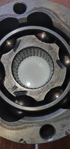

seit eigentlich geraumer Zeit beobachte ich Vibrationen im Fahrzeug. Bevorzugt hört man diese, wenn das Fahrzeug in einer Bodenwelle mal kurz die Stoßdämpfer beansprucht. Inzwischen aber nicht mehr nur, sondern auch sonst leicht zu merken. Aber da dann am besten zu bemerken. Erst habe ich gedacht, Radlager. Aber diese schlage ja gerne in Kurven an. Da demnächst TÜV ansteht, habe ich auch mal schon geguckt, ob es offentlich ein Radlager sein könnte. War aber nichts zu merken.
Dann war ich mehr so Richtung Antriebe unterwegs, inzwischen denke ich aber eher, dass es auch die nicht sind. Die Manschetten sind alle noch i.O. und ich habe auch nicht das Gefühl, dass es nur von einer Seite ist. Sondern mehr zentral. Dann habe ich mal ausgekuppelt in voller Fahrt, dann sind die Vibrationen weg.
Jetzt die Frage: Das würde sich ja stark nach Kupplung anhören. Dann würde ich aber annehmen, ich habe das in jedem Gang, oder? Im Moment habe ich eher das Gefühl, es ist ausschließlich im 4. Gang zu bemerken. Oder ist es Getriebe? Kann man das irgendwie testen? Auch im 4. Gang kann es sein, wenn man im Schubbetrieb ist, dass die Vibrationen weniger werden. Beim Beschleunigen ist es definitiv bemerkbar. Habe zwar das Gefühl, es ist schlimmer geworden, aber auch nicht unfahrbar.

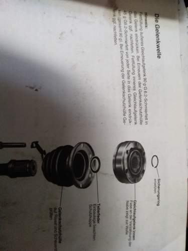

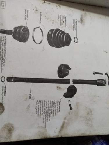

Hier mal 2 bilder
Okay, alles klar. Bei kfzteile bin ich eh schon Stammgast. Hole fast alles da. Gut, da das Rad aber eben jetzt so schön freihängt habe ich mal kräftig gedreht und siehe da, ich höre Laufgeräusche. Das heisst, ich mach gleich das Radlager noch mit. Dann muss die andere Seite ebenfalls neu und in dem Zuge glaub bau ich da ebenfalls gleich den anderen Antrieb ein.

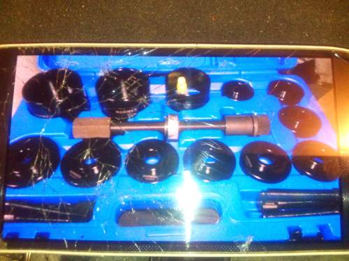

Hier des Radlagerausziehwerkzeug , gibts bei XXL_Automotive.de da bin ich sehr zufreieden 🙂
Hehe, hab ich eh da. Musste beim Renault schon unzählige Male das Lager wechseln. Hat bisher immer geklappt, und wenn man nicht gleich das billigste nimmt, hälts auch länger.

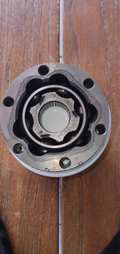

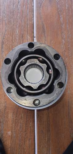

So, zumindest rollt er wieder. Antrieb ist getauscht. Beide Radlager auch. Wobei ich den kurzen Antrieb nicht vom Getriebe losbekommen habe. Obwohl schon Innenvielzahn Schraube keine Chance. Die sind jetzt rund. War genau ein Paar, was auf dem gleichen Plättchen sitzt. Sonst hätte man mit viel Geduld und Schraubendreher die andere dann jeweil losjuckeln können. Dieses Mal nicht. Dann halt Umweg über Stabilisator und Querlenker, um das Radlager zu tauschen. Falls jemand eine schöne Methode hat, auf dieser Seite festsitzende Schrauben zu lösen, immer her damit, sonst nehm ich vermutlich mal die Flex.
Sorgen machen wir aber eher die Bremsen hinten. Eine Seite von der ich gedacht hatte, wenn ist da was defekt, alles soweit i.O. Die andere ist aber verölt oder mehr ein Schmierfilm auf den Bremsbelägen und in der Trommel. Hab erst gedacht, nicht schon wieder Radbremszylinder defekt, aber sieht nicht danach aus. Kann es sein, dass es Fett aus dem Radlager ist, dass sich da verteilt hat?

Bei den Vielzahninbusschrauben musst vorher nach dreck guggen säubern und nochmals mit einem Hammer die Vielzahninbus richtig Reinklopfen sonst werden die Rund...
Da deine jetzt Rund sind isss die Möglichkeit mit einem Meisel /Kreuzmeisel die Inbusschrauben zu lösen.
Oder einen Grösseren Inbus in Die Schraube reinzuhauen....
Entweder isss wS am zylinder undicht, kann auch ein klemmendes Bremsseil sein ohder der Keil innen warum die Bremse hinten ned richtig geht...
