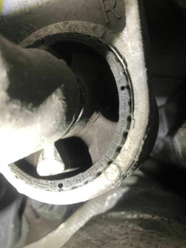

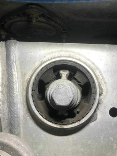

Muss mich noch Mal kurz melden. Da 3 verschiedene BMW Werkstätten nichts finden konnten, habe ich mir heut bissle Zeit genommen und das Auto selber von unten angeschaut habe und mir ist gleich folgendes aufgefallen. Das hintere Lager am Differenzial ist durch, siehe Bild. Können dadurch Vibrationen verursacht werden mit zunehmender Geschwindigkeit oder merkt man es nur beim schalten mit leichten Stößen ? Die anderen 2 Lager haben nur leichte Risse.
E180dfad-1af5-4d84-b79d-91da9c7292b9
33309530-1cc5-41dc-877e-4b6504e14775
Eigentlich nur bei Lastwechsel, Beschleunigen zu Spüren. Ich habe bei meinem erst Letztes Jahr das Lager Gewechselt,hatte keine Vibrationen.
@DerDrug schrieb am 4. Januar 2021 um 19:05:42 Uhr:
War auch so schlimm? Lastwechsel spüre ich auch in letzter Zeit immer mehr und mehr.
Aufwändig zu wechseln?
Bei meinem war das nicht so schlimm wie bei den Bildern von dir. Ich hatte bei Rückwärts und Vorwärts Anfahren Schläge gespürt. Wechsel war in 1 Stunde Durch. Brauchst Bissel Werkzeug, Differential hab ich nicht ausbauen müssen. Ging so mit Ratsche und gelenk. Aluträger ist hol und da muss Aufgepasst werden das Lager Parallel einfädelt.
