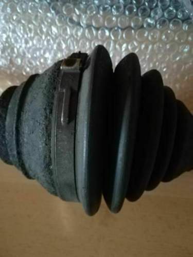

Standart Fahrwerk. Raum Hamburg aber ich bin auch oft Nähe Bielefeld/Hannover und Umgebung unterwegs. Anbei hab ich z.B. nochmal Bilder. ATW links vorm Ausbau: alles voller Fett. Nach dem Ausbau ist aber nichts an der Welle zu sehen. Alle Schellen fest, es klappert nix, kein Spiel und Manschetten noch Top. Deswegen geh ich mal davon aus das die i.O. ist.

das alte Fett würde ich definitiv mal entfernen damit man sieht ob neues dazu kommt. bleibt nur die Frage ob die aktuellen Gelenke noch die passende Menge drin haben. die letzten neuen Meyle Antriebswellen die ich in einen B6 eingebaut habe, verloren innerhalb der ersten 2000km auf der linken Seite sehr viel Fett weil sich irgendwie die äußere Manschette an der Innenseite verdreht hat. Dadurch entstand ein kleiner Spalt unter der Schelle. Manschette war OK. Habe die wieder aufgefüllt und neue Schelle drauf. Aber wie sowas passieren kann, weiß ich bis heute nicht. Seit 3tkm ist es dicht.
Haben die denn deutlich merkbar Spiel nach oben/unten wenn man die mit der Hand bewegt im belasteten Fahrzeugzustand (Auto steht auf Rädern)? Da wo du das Eiern der Welle gesehen hast. Vielleicht merkt man es auch ohne Belastung.
